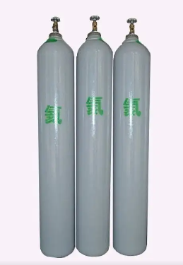

氦气,是一种稀有气体,化学式为He,在常温下,它是一种极轻的无色、无臭、无味的单原子气体。氦气是所有气体中最难液化的,是唯一不能在标准大气压下固化的物质。氦的化学性质非常不活泼,一般状态下很难和其他物质发生反应。因现在氦气在各行业中的广泛使用,使用量也越来越大,为降低工业生产成本,节约能源,将使用过的氦气回收,再次或多次使用,提高氦气的使用率势在必行。
对于上述提及的随着生产规模的扩大,氦气的使用量在逐渐递增,而直接排放的方式也不再适应于降本增效的生产要求,因此需要对氦气进行回收,现有回收方式主要通过在冷却管的下端吹氮气等形成气封层,以便阻止光纤带动氦气继续向下流动,将氦气集中到气封层的上方以便对其抽气回收,而为了保证对氦气全面的回收且减少氮气等形成气封层气体的浪费,通常需要调节控制氮气等形成气封层的流量大小及氦气回收的流量大小,而如何调节控制两个气体流量的大小成了目前急需解决的技术问题。

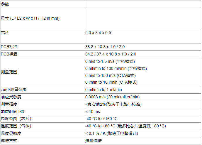

工采网提供的瑞士IST 热式质量流量传感器 - MFS02对于大流量与快速响应的应用,CTA模式下有极高分辨率,测量动态范围(10‘000‘000 : 1),非旁路模式,对腐蚀性气体和蒸气具有高耐化学性不同的灵敏度与电路拓扑结构可供选择支持用户订制适用于通过桥式电路测量极低流量与泄漏检测应用。
瑞士IST 热式质量流量传感器MFS02 参数:
