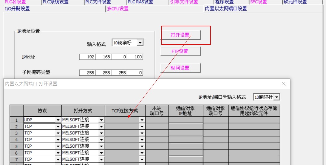

我找了半天没找到是怎么通讯的

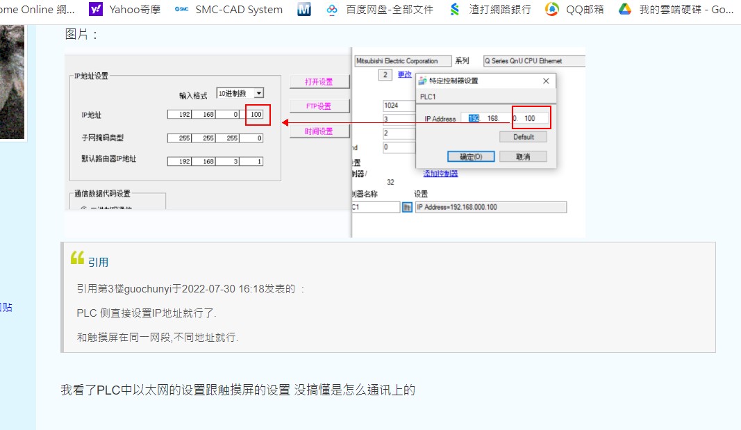

触摸屏这里我知道 我想知道PLC那里是怎么设置的 触摸屏与PLC能通讯的

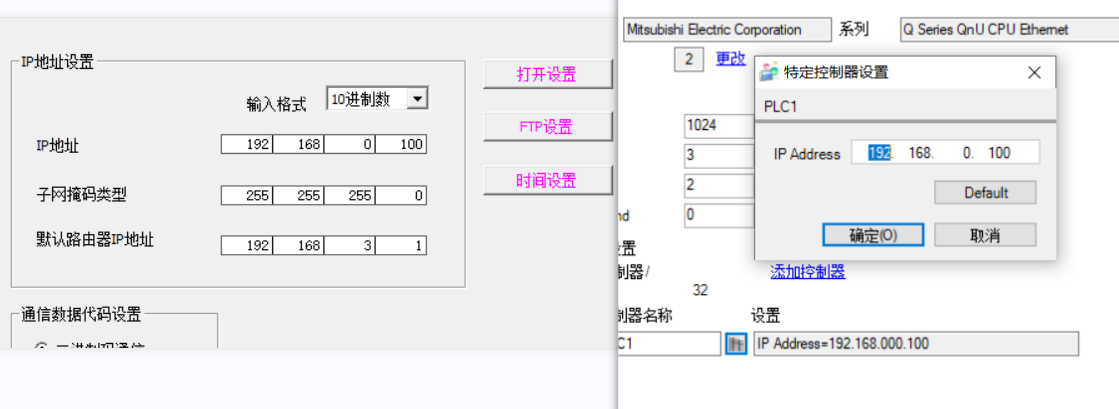

3楼  发表于: 2022-07-30 16:18
PLC 侧直接设置IP地址就行了.
和触摸屏在同一网段,不同地址就行.

4楼  发表于: 2022-07-30 19:00
引用第3楼guochunyi于2022-07-30 16:18发表的  :
PLC 侧直接设置IP地址就行了.
和触摸屏在同一网段,不同地址就行.
我看了PLC中以太网的设置跟触摸屏的设置 没搞懂是怎么通讯上的

5楼  发表于: 2022-07-30 22:53
引用第4楼以前以后于2022-07-30 19:00发表的  :
玩的有点大了,只要知道PLC和屏一个网段就行了,你要探究底层的东西那课题一时半会讲不清楚的

6楼  发表于: 2022-07-31 08:19
你去研究下三菱的MC协议吧,都是按照这个协议不停向PLC收发数据。

7楼  发表于: 2022-07-31 15:13
公司有两台设备 PLC的IP跟触摸屏的IP地址都是设置的一样的 并不是最后一位设置的不一样

8楼  发表于: 2022-08-01 07:47
引用第7楼以前以后于2022-07-31 15:13发表的  :
两台设备不在一个控制系统中吧,所以IP地址一样并不影响

10楼  发表于: 2022-08-01 08:56
那兩個要不同
一個100另一個101則可
