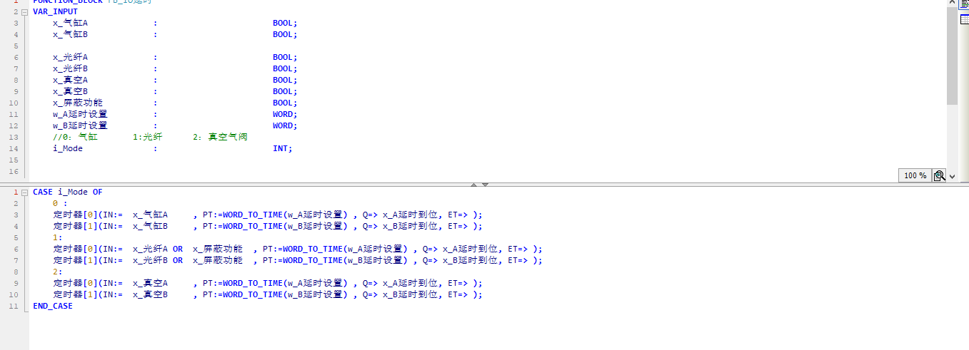

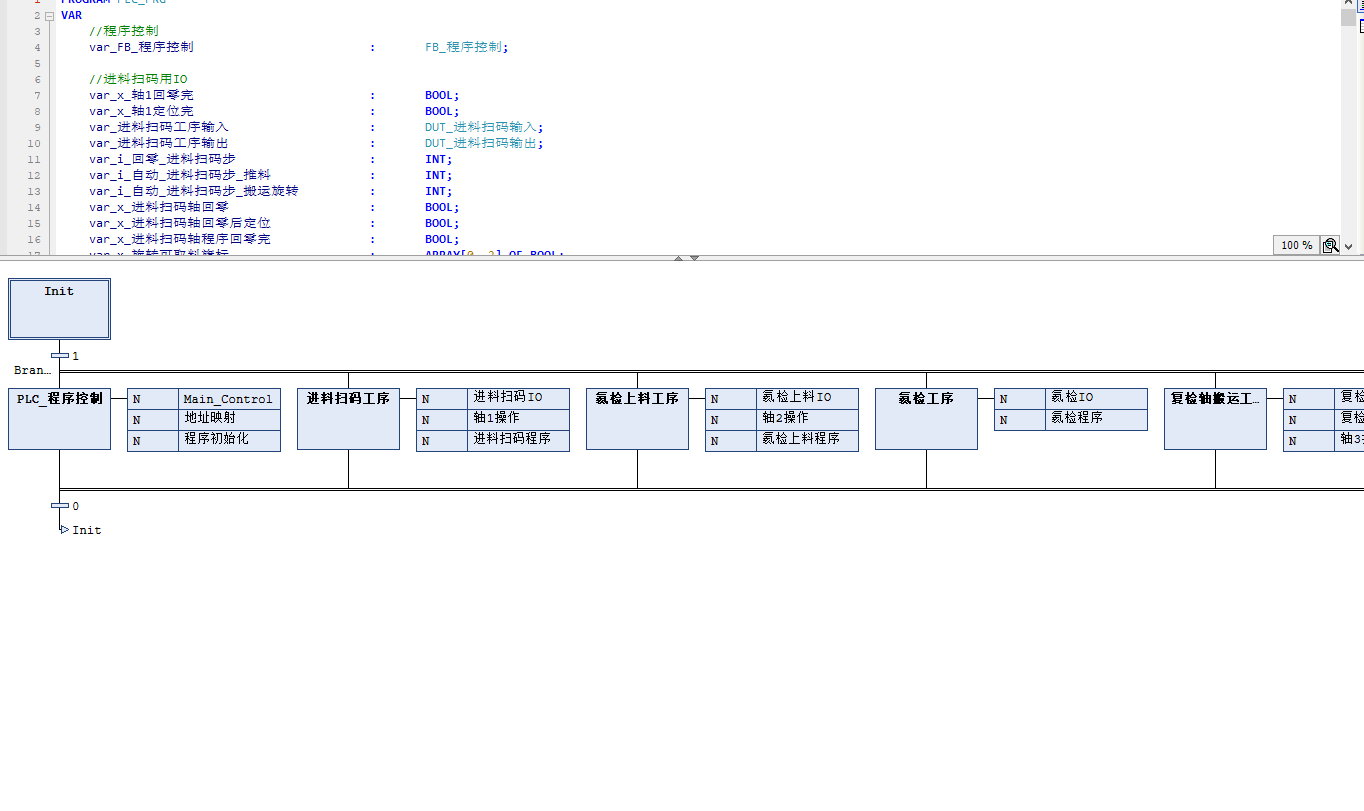

AM403程序+HMI,程序几乎全是ST。。。。。。。软件是Inshopsp2
附件: 程序+HMI.part01.rar (3072 K) 下载次数:611
附件: 程序+HMI.part02.rar (3072 K) 下载次数:581
附件: 程序+HMI.part03.rar (496 K) 下载次数:516

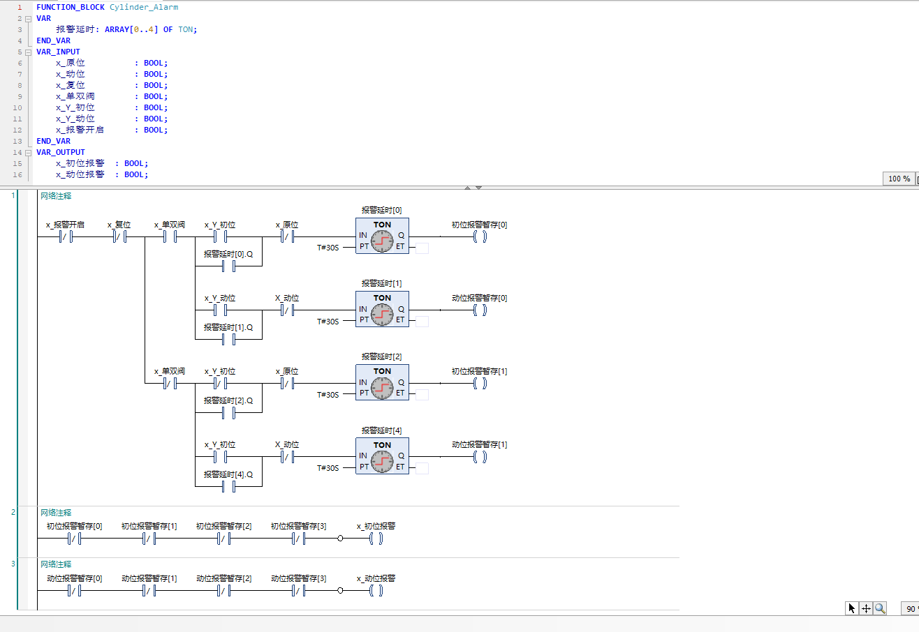

    5楼  发表于: 2022-07-30 10:51

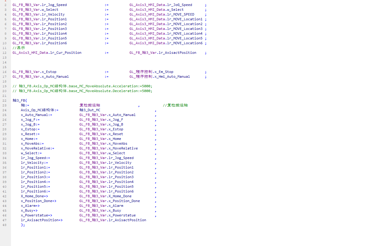

    描述:FB
    描述:FB
    描述:FB
    描述:FB
    描述:FB

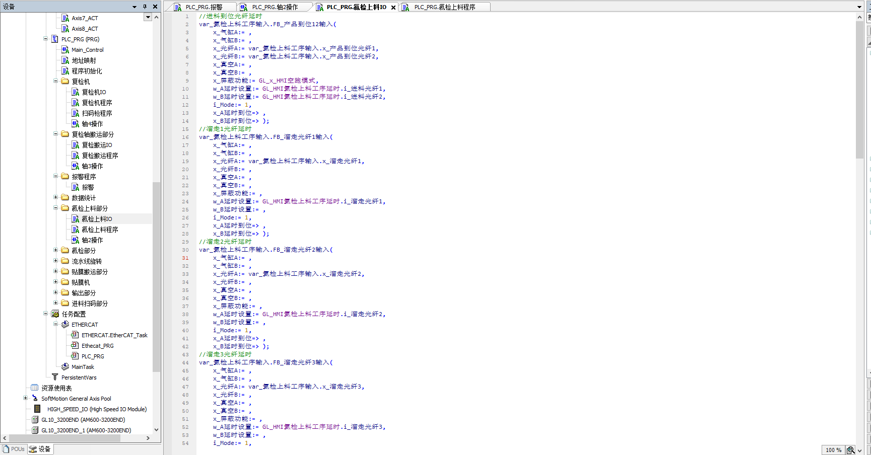

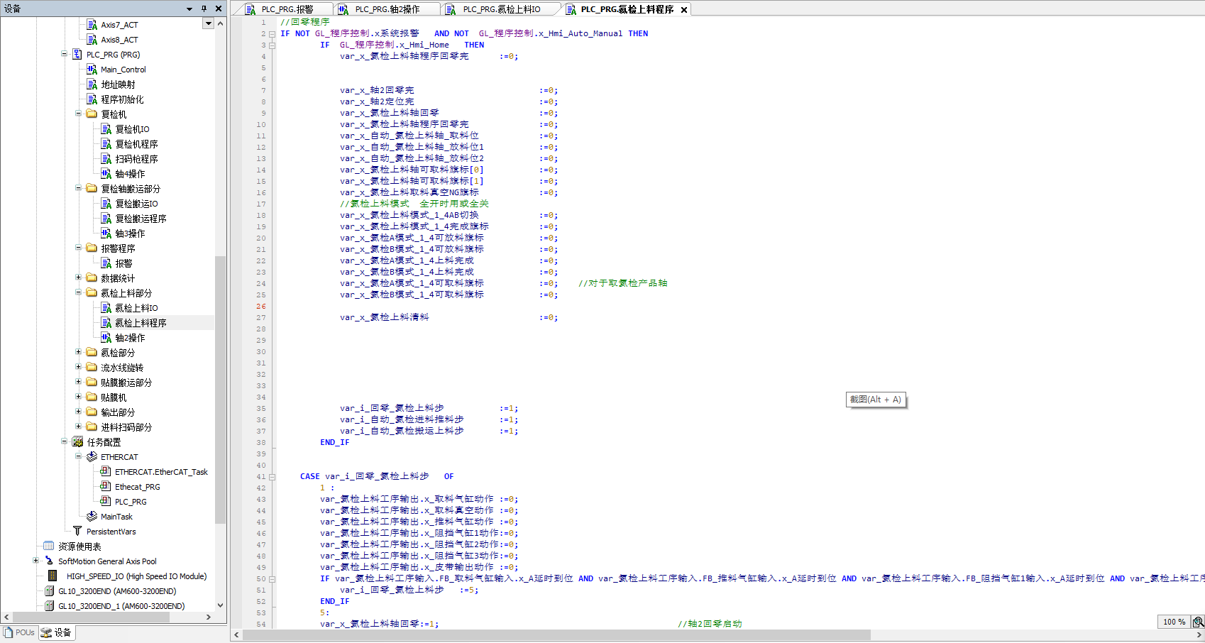

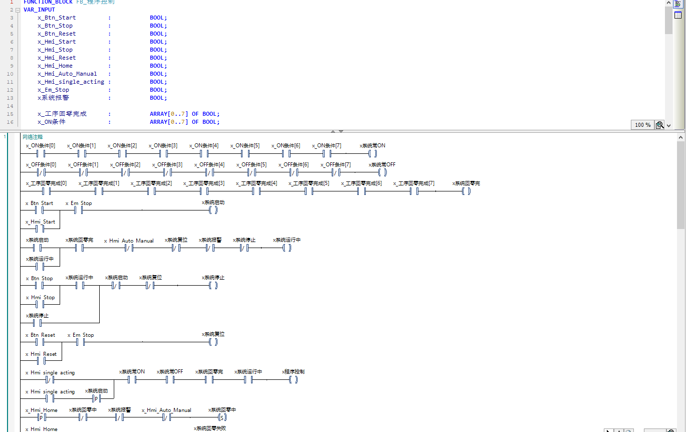

    描述:程序框架
    描述:程序框架
    描述:程序框架
    描述:程序框架

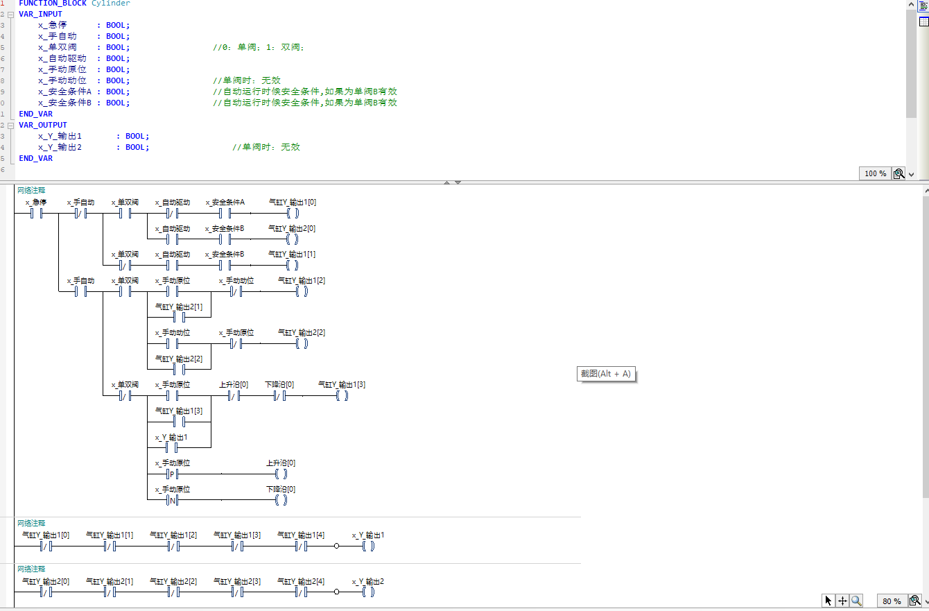

    这是FB内部代码。。。。
