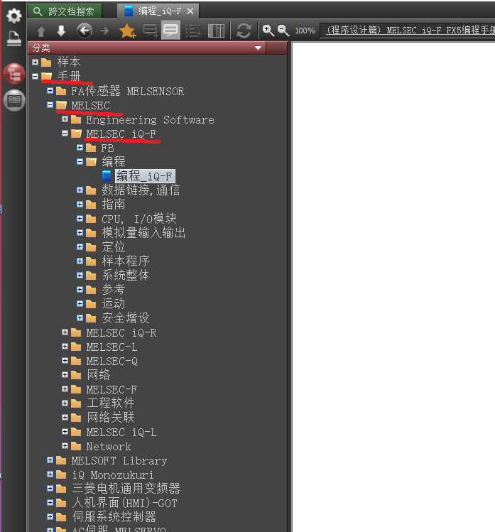

安装好GX-Works3后,一般都自带一个 e-Manual Viewer ,电子在线阅读器

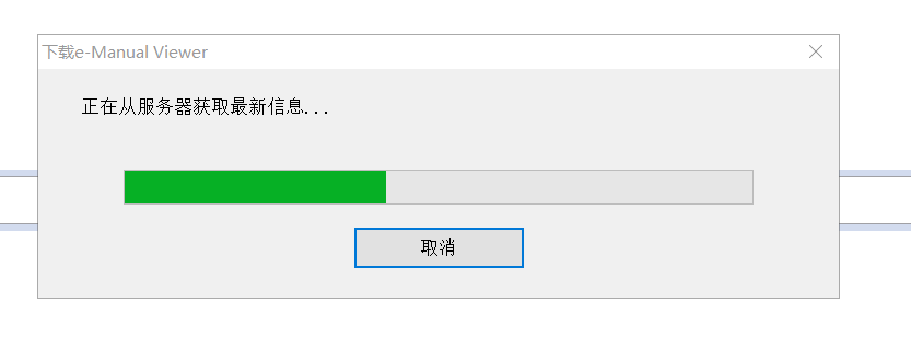

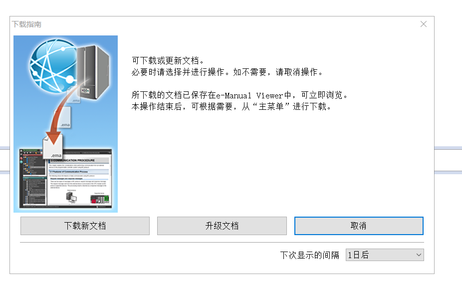

打开后一般会提示更新
确认后稍等一下

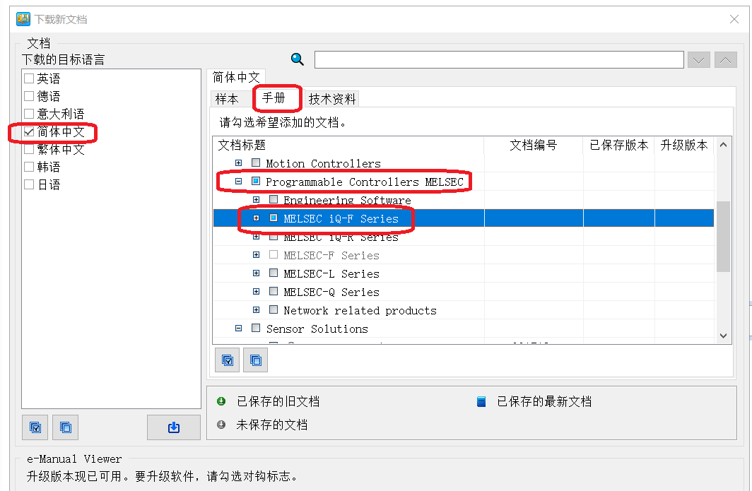

选择时注意一下,左边选“简体中文”,右边选择“手册” 下面的 “Programmable Controllers MELSEC”
MELSEC-IQ-F 是FX5U 5UC 5UJ 5S
MELSEC-IQ-R 是R系列
MELSEC-F 是FX3U 3S 3G

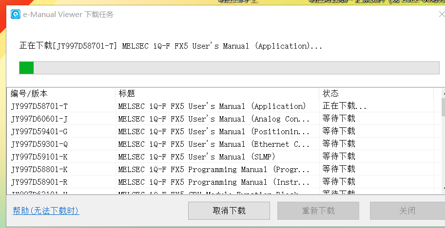

选择好确定后就开始下载,以后断线也能阅读
可以从左边打开,或者跨文档搜索
