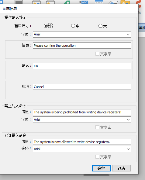

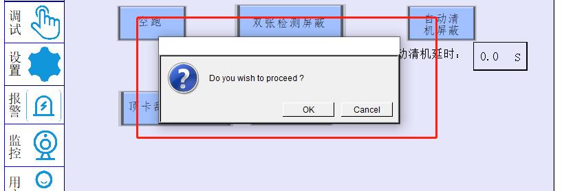

威纶通触摸屏大家有没有人知道,这个窗口在哪里可以改,想给改成中文的

系统信息
微信hui530527 b站账号,非标自动化谭工
请不要随意加我,不会随便通过。QQ群942493953

引用第1楼梦雨天涯于2022-07-25 15:32发表的 :
系统信息
系统参数里面?

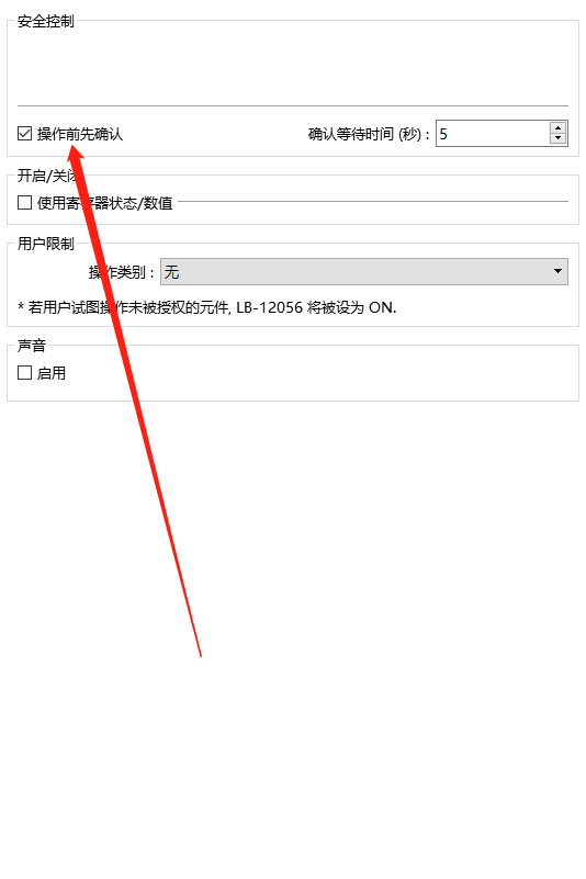

工程文件-》系统信息
