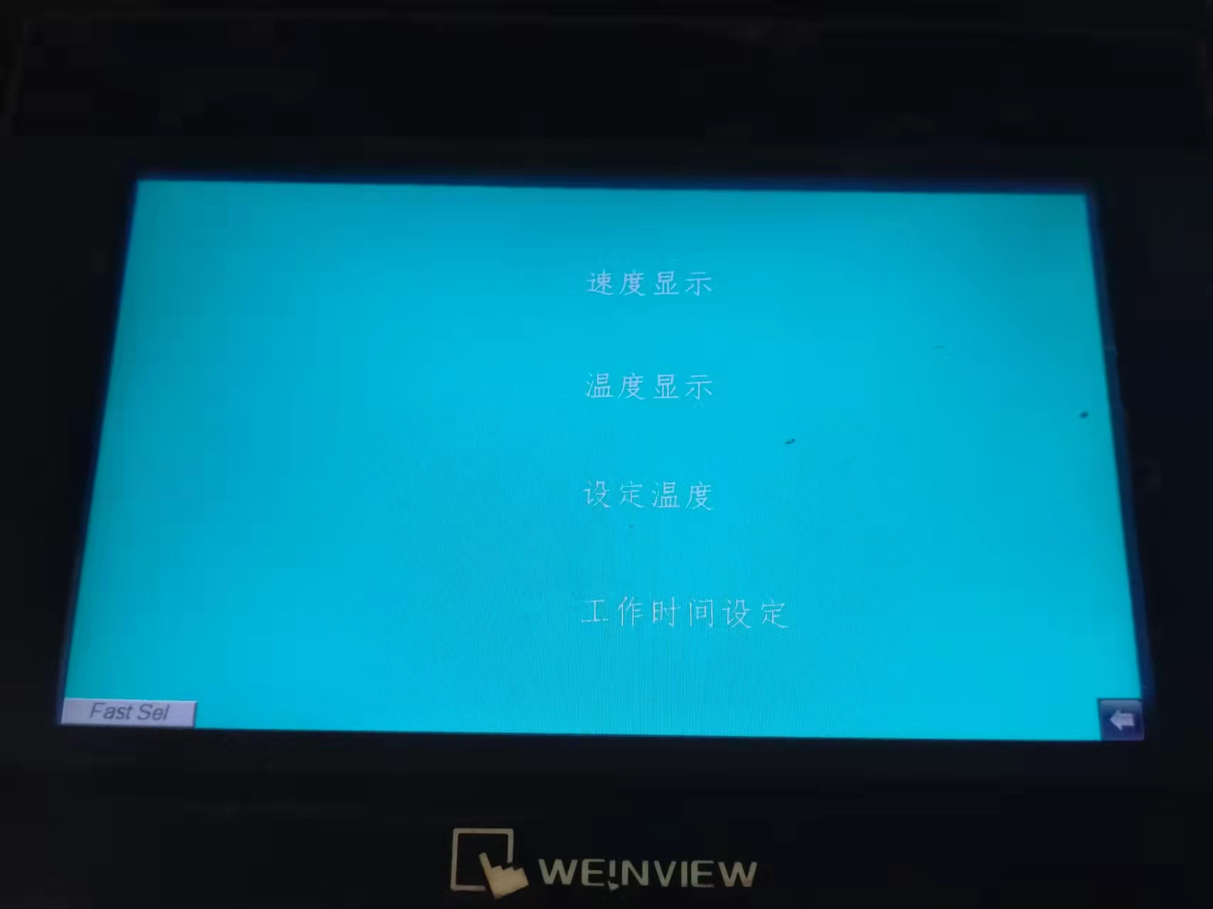

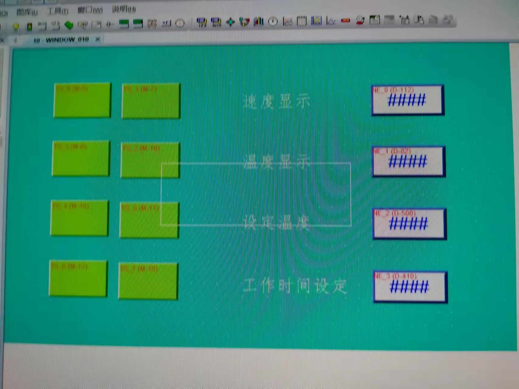

编译好的内容,下载到触摸屏,按钮和数值显示就没了,请教是怎么回事?新手刚使用威纶通触摸屏。

建议你换个软件试试

和Plc 通讯后再看看

和PLC正常通讯后就会显示了.

你得和PLC通讯啊

首先谢谢各位的回复。我从市面上买了一根线,不能用。我也怀疑是线的问题。又从淘宝上买了一根专用的线,等到货再试试。

换了一根新线还是不行,不知是哪里的问题?请教老师给指点一下,其它还有哪里需要注意的地方?

检查触摸屏和PLC通讯参数设置是否正确

组态的屏和实际下载的屏不一样,或者是字体问题。

元件地址用HMI地址一试就知道了

第一次下载建议选默认的下载项,就是下载页面里面有个第一次下载建议的那个r什么的
