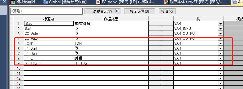

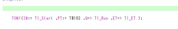

三菱FB里面用ST语言怎么添加定时器,求大佬分享下

局部标签定义,FB中引用
大佬GX Works2得有嘛 GX Works2和GX Works3不一样

哎 竟然没人知道在FB块里怎么添加定时器

http://www.ymmfa.com/read.php?tid=1736764&page=1#2286674
按照上述大佬操作,FX的可以 WORKS3也可以 就是Q系列的不行就是不给调用说FB块里用了未展开FB块

这个问题解决了,FB块里用了ST写 主程序也必须的是ST,要不然数据类型不同 所以一直编译不过去
