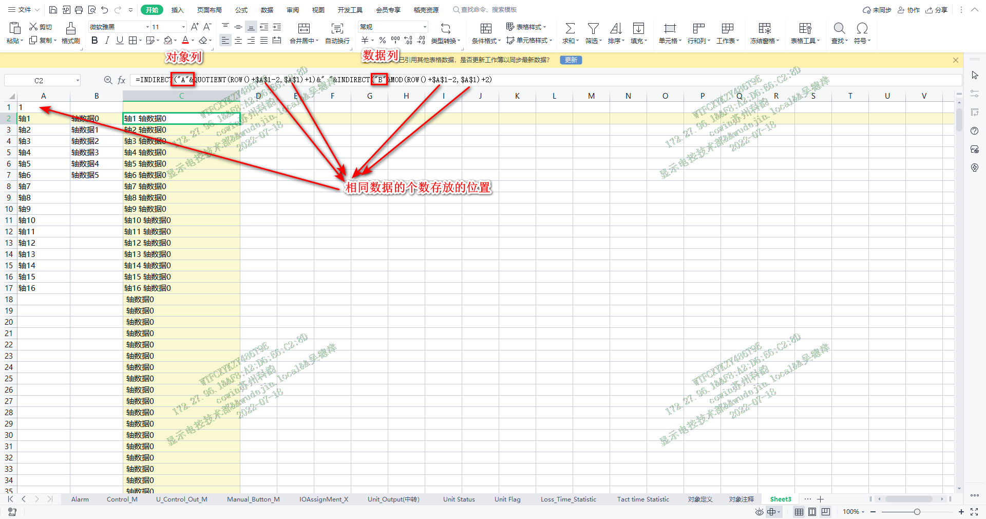

在前期元件注释规划时,同个对象(轴、气缸、单元、配方)的数据基本类似,可用此公式实现批量命名的效果,前提是单一类型的所有对象存放的地址是连续的。
效果如图:
下载积分:+1(yerong) 真诚感谢!

发表于: 2022-07-18 11:46
没看懂

发表于: 2022-07-18 19:07
建议直接上实例
