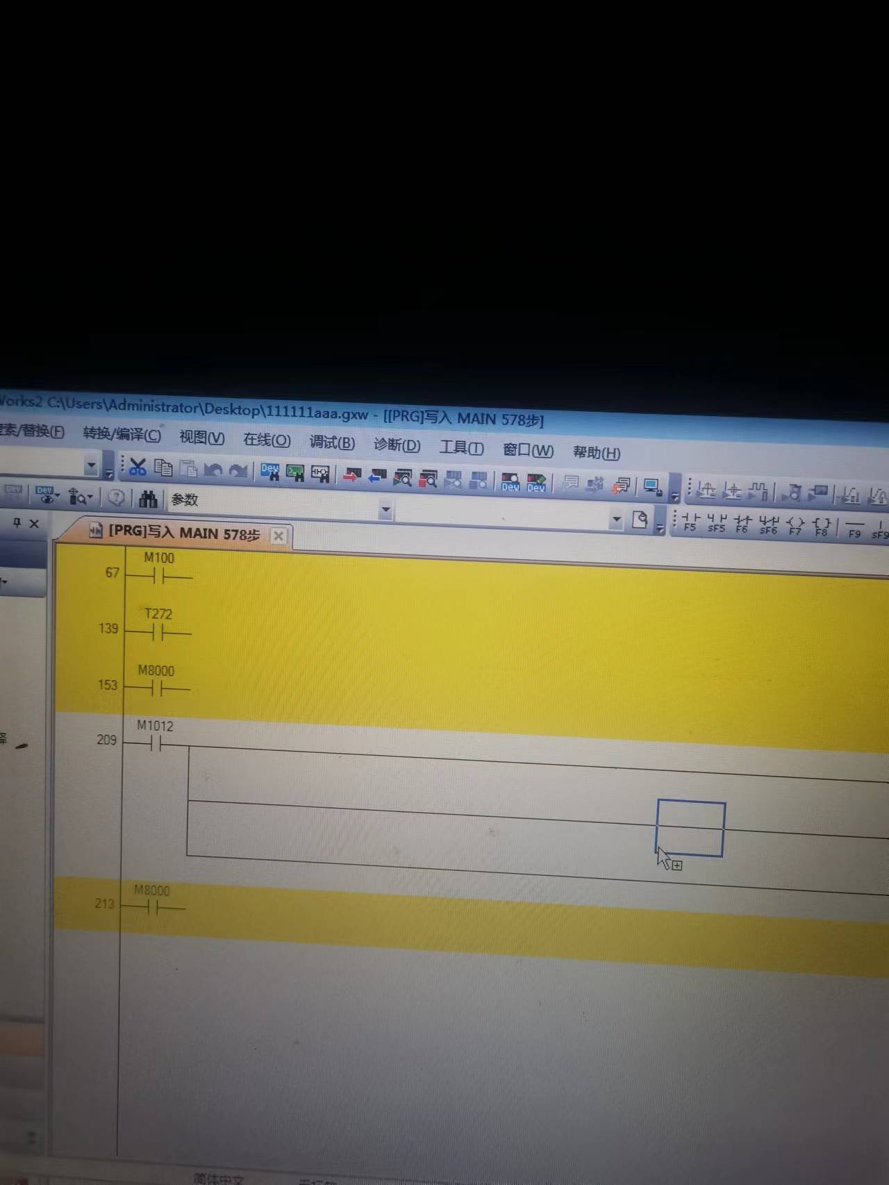

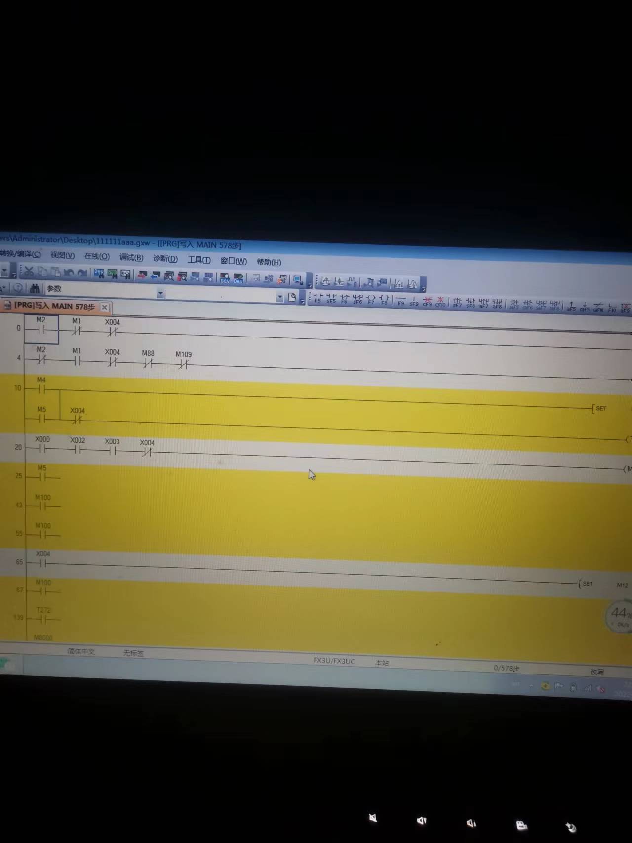

PLC是FX3U的,软件是GX Works2.程序运转正常。就是读出来都是不完整报黄色,触电数也改为21了。

你这是正常读取还是解密读取?

试一试用老版本的软件读取;GX-Develoloper试试,程序变黄是指程序不全!

转成语句表就看出问题了 哪个是堆栈指令的问题

我用解密软件,读出来的程序跟楼主一样

程序肯定是完整的 都说了是堆栈指令的问题

写的时候一个原件带下来的太长了,在指令表里面分成几段就好了,前几天刚碰到同样的问题
