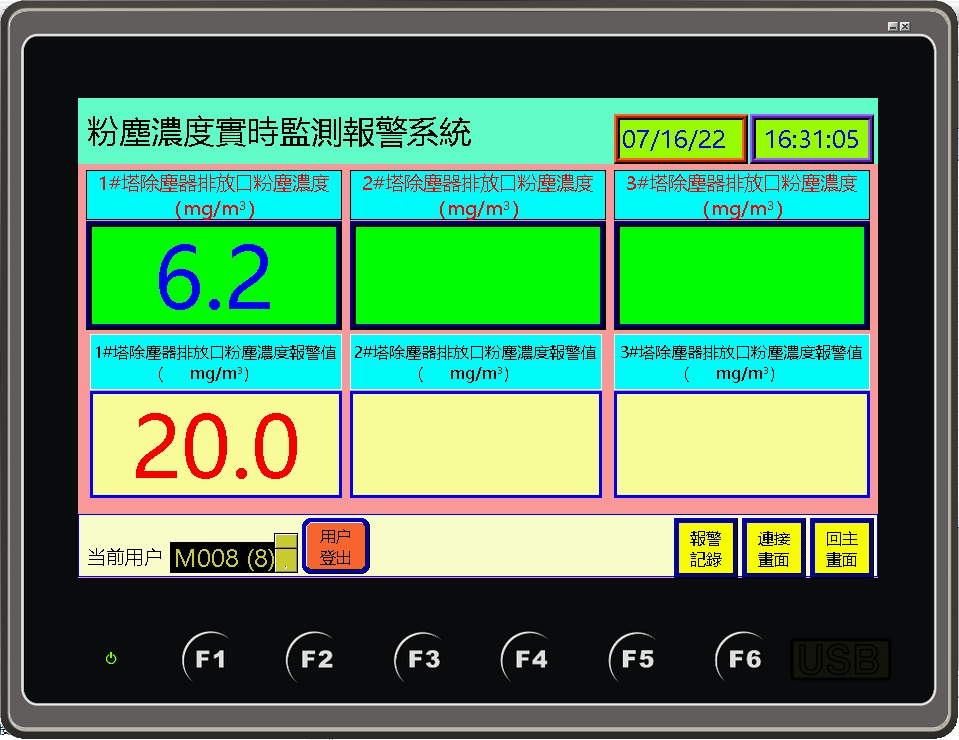

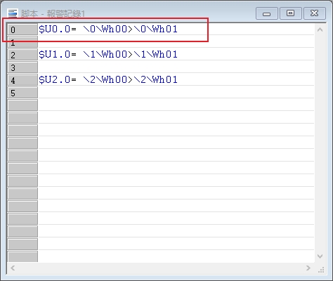

做一个小案子,触摸屏直接和传感器通讯,做报警记录的时候宏指令明明只满足了第0行条件,第2第4个条件都没满足为什么SU1.0,SU2.0还是还是会被置1?请大侠们指教 谢谢!

地址设置不正确吧
