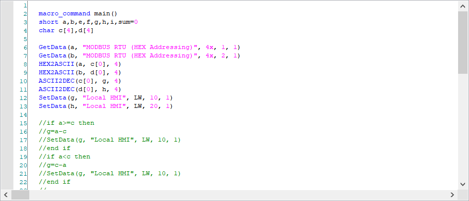

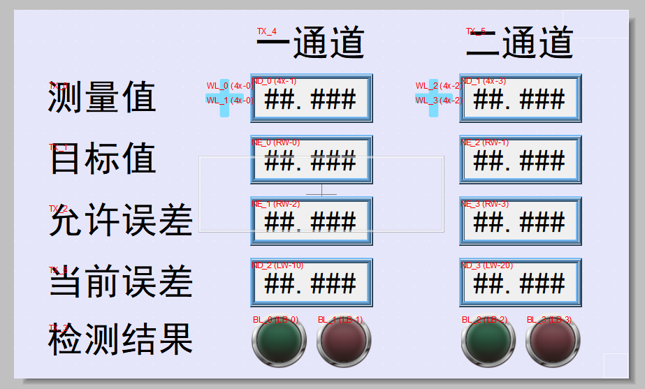

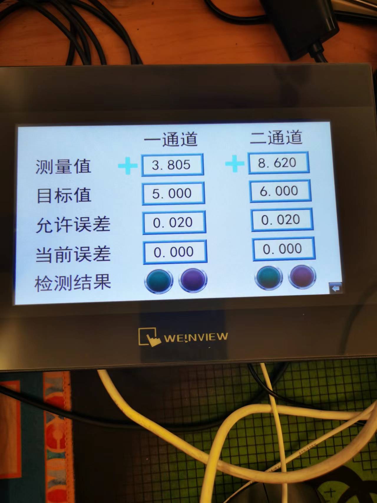

打算用威纶通的tk6071ip做个自动检测设备,用触摸屏485口连接两个位移传感器,自动判断产品合格不合格。现在通过modbus rtu通讯已经把数据读取出来了,可以正常显示,但是用宏指令进行数据运算的时候碰到问题,getdate这个函数一直无法读取数据出来,试了好长时间,好几种方法也没有成功,我现在把宏程序传上来,麻烦各位大神帮忙看看问题出在哪里,谢谢!!

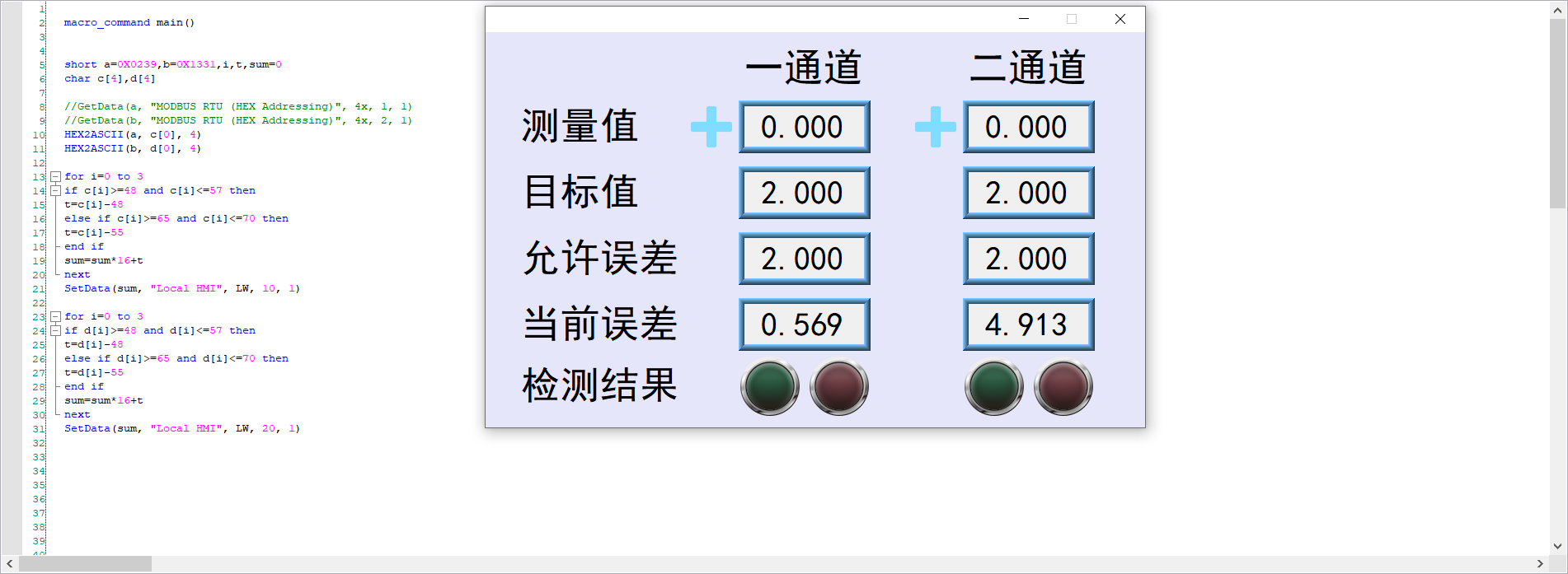

不通过getdate这个函数,直接手动赋值16进制,测试可以正常运行的这个程序,但是用getdate这个函数就不行呢

数据处理的不对,MODBUS读出:用十六进制转ASCII,再计算。你确认是对的。
在中间插入Setdata().打印到屏上调试
