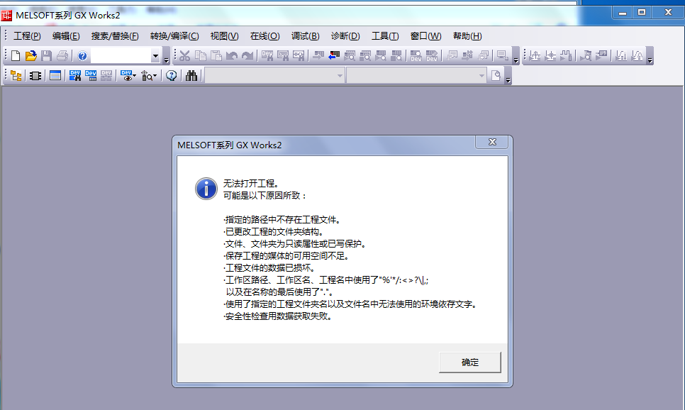

各位大哥帮我看看软件打不开,怎么回事??

损坏了
我重新安装了 还是不行

程序损坏了

不正常關閉檔案,軟體當機後之前開啟的檔案就會這樣

应该是程序放置路径太深,你直接把程序放到桌面,一层路径即可,再试试是否可以打开!

是不是你项目的路径有中文名称啊

本论坛上找找,有大神做了注册表文件,完美解决

文件命名不对或者文件损坏了

是不是文件名里面有空格了,或者不能识别的字符

试试这个方法
解决程序打不开.rar

是不是病毒了
