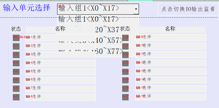

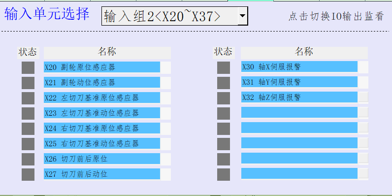

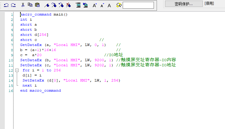

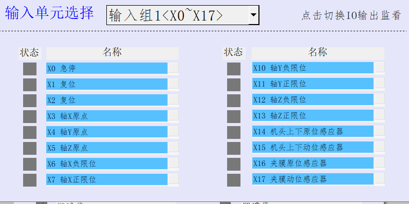

看到一个别人的案列,做的一个单页IO监控,程序挺简单的。拿来大家看看。通过一个宏程序,加上变址。利用项目选单来实现。
原理如下:
1 先建立一个项目选单-下拉式。预设好需要选择的内容, 通过它的监控地址,分别去做变址计算。得出b 和c  分别是IO内容的变址和IO地址的变址
2 再建立一个项目选单-清单式。预设好需要显示的内容,通过给它的监控地址赋值,来改变显示的内容。赋值数据由b变址给出,这样就可以通过第一个选单,来同步改变显示数值
3 建立指示灯,地址由变址c给出,这样就通过第一个选单,来同步改变显示。此时内容与指示灯都对应上了
下面是宏指令的几个截图
