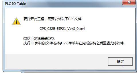

各位大哥: 小弟第一次接触欧姆龙 ,帮我看看 这个弹框什么意思啊?感谢!!!

软件版本是多少啊,应该是太低版本,缺少新版本的东西吧。
在安装目录找个对应的文件,你试试安装看看行不行。
附件需要解压缩才能用
CPS_CJ2B-EIP21_Ver3_0.zip
(4 K) 下载次数:34

谢谢 大哥
