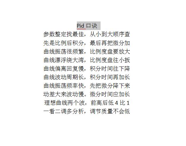

好东西,分享给大家。

对新手小白特备友好的一个东西。
