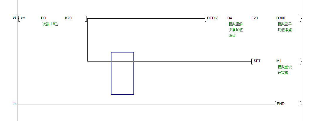

如图所示,求模拟量平均值

平均值+滞后滤波

如果采样快的话,平均值可不可以先保存几个,比如8个,再求和,除8呢?
