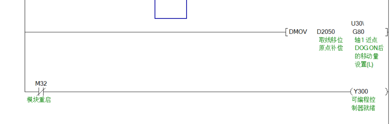

这图片上这个DOG ON移动量不能设置成负数嘛 设置成负数就报错991(超过范围)

这个一般是回零后向前正向移动的,想做原点负方向补偿,可以回零后,向后相对定位设定距离后,将当前值设置为零

不可以的啊,你也可以回原点后当前位置设为其他数值来改变位置

回零点后再往负极限方向再移动距离。原点补偿
