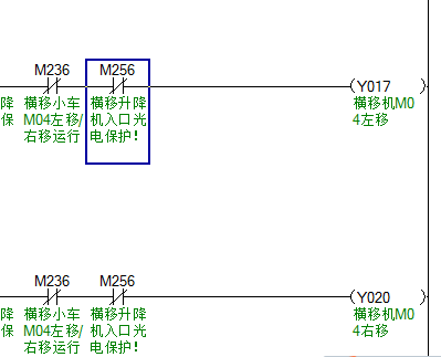

见图片m256这程序写了感觉没用,需要外接安全光栅才能起保护作用吧

那如果M256和外接安全光栅的X点连起来了呢
安全光栅的输出信号接到PLC的一个输入点位上,打错了

很常见的中转操作方式啊,输入口在写程序的时候还没确定下来,或者需要做额外逻辑,比如故障锁定,临时屏蔽等等~
这就有点多余了,我看他这样写的就像是预留给外接安全光栅的,改的时候就直接用输入X替换M256,省去了改程序的时间

常开 常闭的接入改太多的位置麻烦
