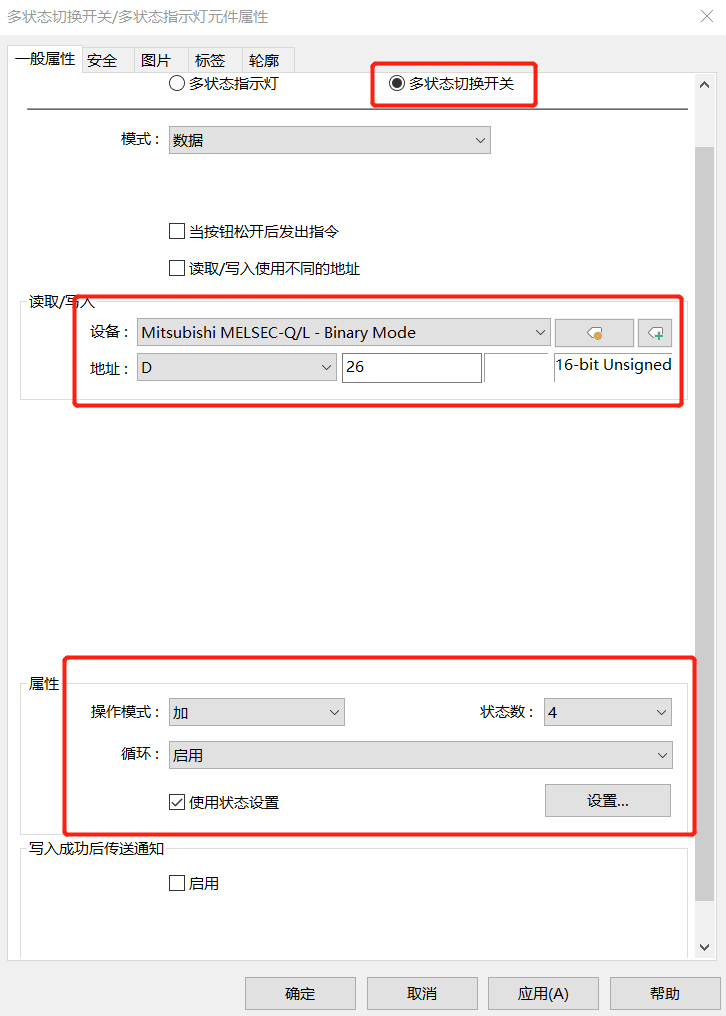

如题,请问我怎么实现按一下切换一下状态 在PLC里面可以体现出来 可以用D来实现嘛

你要切换的状态是什么意思。它这个。就是D26 ,里的数值0 ,1 ,2, 3。四个状态。
你要表达什么意思。没看懂。

D26=0,D26=1,D26=2,D26=3点击循环
