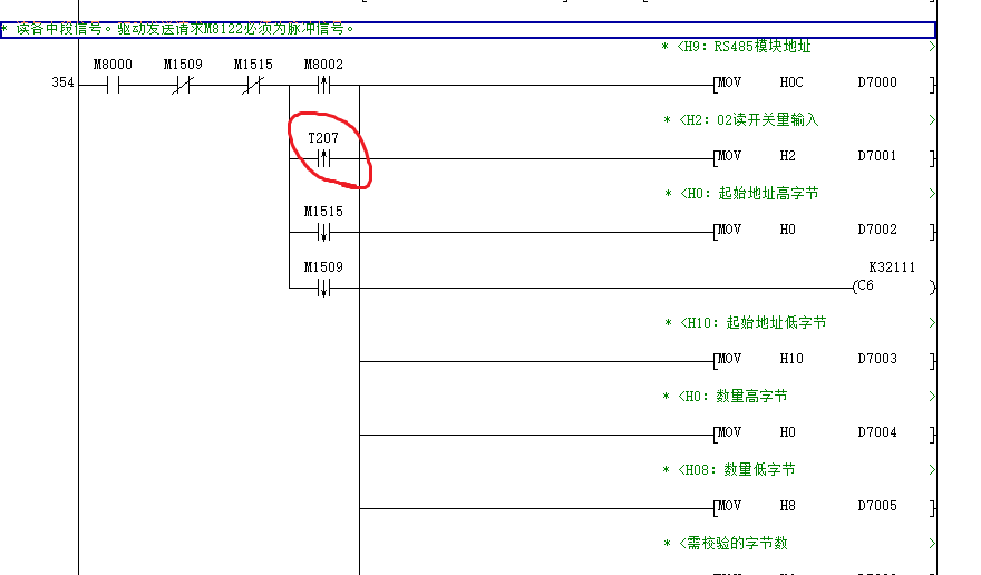

使用RS指令与第三方支持MODBUS的数字量模块通讯,读取对方数字量输入点。使用串口软件监控收发数据正常,但监控FX2N和对方通讯,数据不堪入目,不但返回的输入点跳动,命令的第一、二字(即从站地址和功能码)也在不同的数据间跳动。
程序为不停地读取从站,M8122或M8123复位后延时10MS~100MS来触发M8122。从站通讯口为A,B两个端子。想不明白,难道同一时刻,发送和接收均在执行,但是程序已作了 M8122和M8123的延时。
求大家指点!

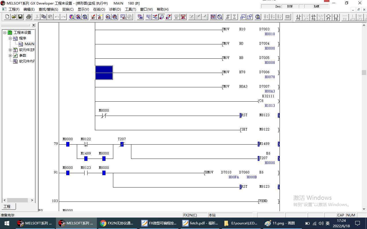

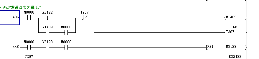

7楼  发表于: 2022-06-18 17:36
写了一段简短的程序,依旧如此,能够返回实际的开关量,但是数据跳动。
发送指令:0B 02 00 10 00 08 78 A3。 0B地址,02读开关量输入,0010开关量输入第一个地址,0008读8个开关量。
正确的返回指令:0B 02 01 ** AA BB。**代表返回的实际输入,AA,BB代表校验码。
还有一个问题,返回数据依次向高字节移动一个字。如图三,返回数据地址理论应为D7060,实际返回在D7061中,其他依次。

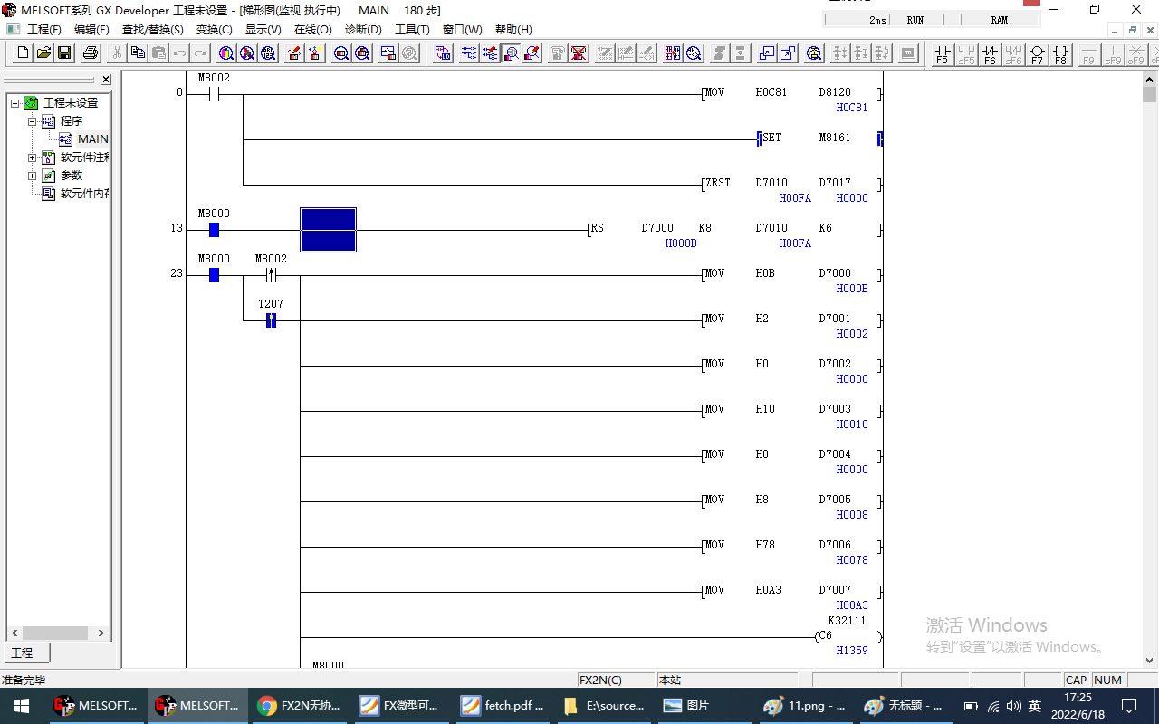

这是旧话重提的了,RS指令的K8是发送8个数,后面K6是指接收个数6个,问题出在接收个数不足,FX2N前的所有型号都有返回码,也就是说,发送K8,接收为K8+接收的个数;FX3U后的型号就没有此问题,解决方法是:接收的K?要足够大,例如RS D7000 K8 D7010 K30
可参考我发的例子

感谢大神,虽然尝试没有效果。改S7-200 MODBUS通讯了。还是喜欢日本风格,简洁方便。
