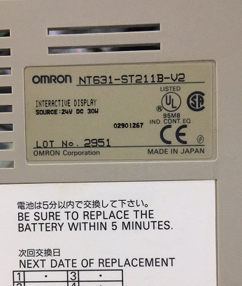

有台老旧设备用的是NT631-ST211B-V2触摸屏,画面数据也是日文的,有故障看不懂,把系统刷成了中文,现在画面显示乱码,寻找日文系统刷机才行,网上都搜索不到,费老大劲注册Omron日本官网,也没有提供下载的。

可以装NTST,然后刷英文固件即可。

刷英文后和PLC通信不行,画面都是日文的,PLC是Omron的CS1H-CPU-64-V1

记得本论坛曾经有分享过JP版本的NTST v4.85的.

  NTST软件我有,英中两个版本都安装有,是NT631的系统文件只有中英两种,找不到日文的

我有NT31 的日文系统。我要英文的,可以交换吗13600471846

日文系统是几年前问OMRON要的,现在都不提供服务了

谢谢!这个是NT31的,和NT631的不通用哦
