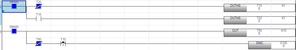

求助各位大能,这个2ms的时钟有更好的方法吗?漏了不少啊!还有点不稳定!!!求教

SM415,配合SD415使用

引用第1楼冠军欧洲于2022-06-15 16:14发表的 :
SM415,配合SD415使用
测试可行,偶尔会超1个。

可用中断,避免扫描影响精度

都5U了,肯定搞恒定周期

T50 加T10有時間差與掃描時間
