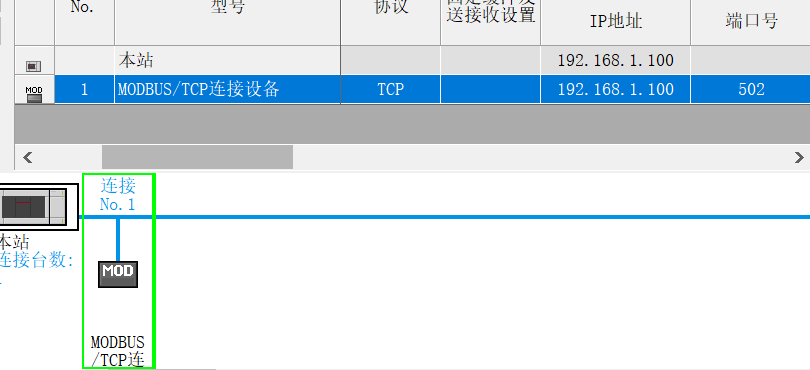

如图,连接上了客服端也可以发送数据到PLC,PLC端要怎么主动发送报文到客户端呢

MODBUS客户端发送正确的报文给服务器,服务器会响应并返回对应的数据,无法主动发送。

这个就得客户端一直询问我,我希望是我准备好了主动发送出去,我是用来触发相机拍照流水线不停留的,我现在是用硬件触发,我是想了解下PLC能不能主动发送数据出去做软件触发

PLC允许相机时,设置一个标志位,相机软件那边就一直读取这个标志位,再根据标志位判断是否采集相机图像。
