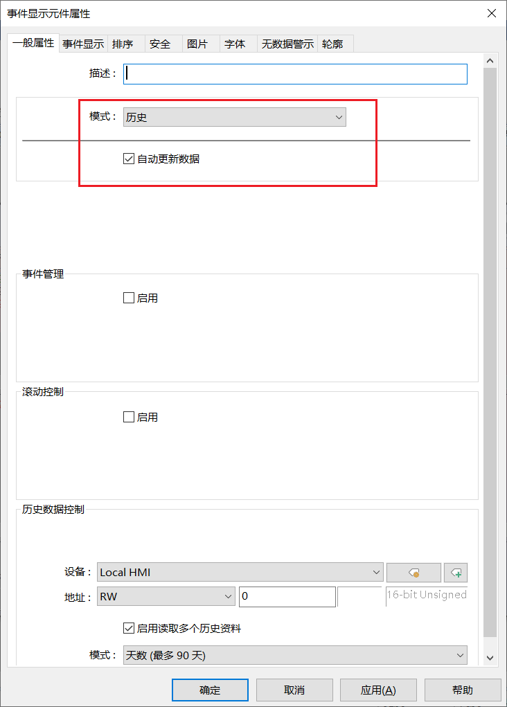

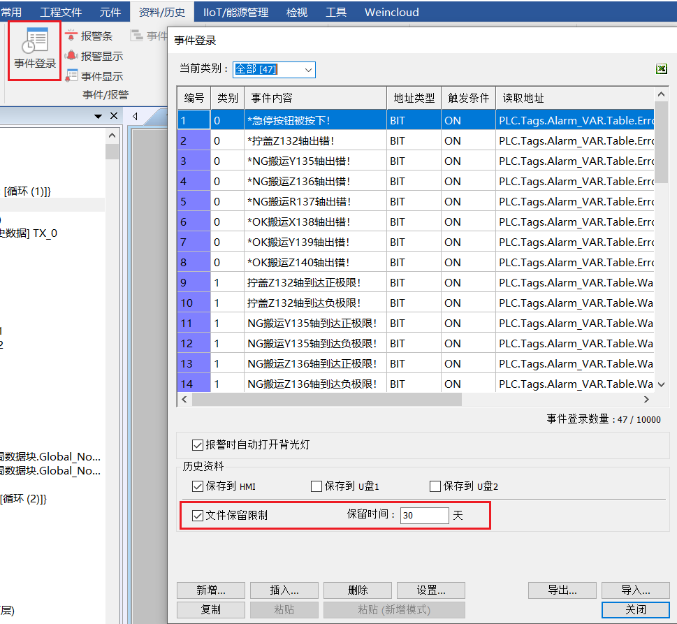

为什么我做的威纶触摸屏历史报警信息前一天的不能保存,

这几个设置你试一下

引用第1楼海你好咸于2022-06-09 19:31发表的 :
这几个设置你试一下
这几个我也是这样设定的,报警信息主要第二天开机有报警就自动清除了,我看了一个星期了,都还没有看出来

你是没保存呢?还是你没有可以显示多天呢?先进入FTP服务端看看是否保存多天。通过元件“项目选单”切换显示日期
