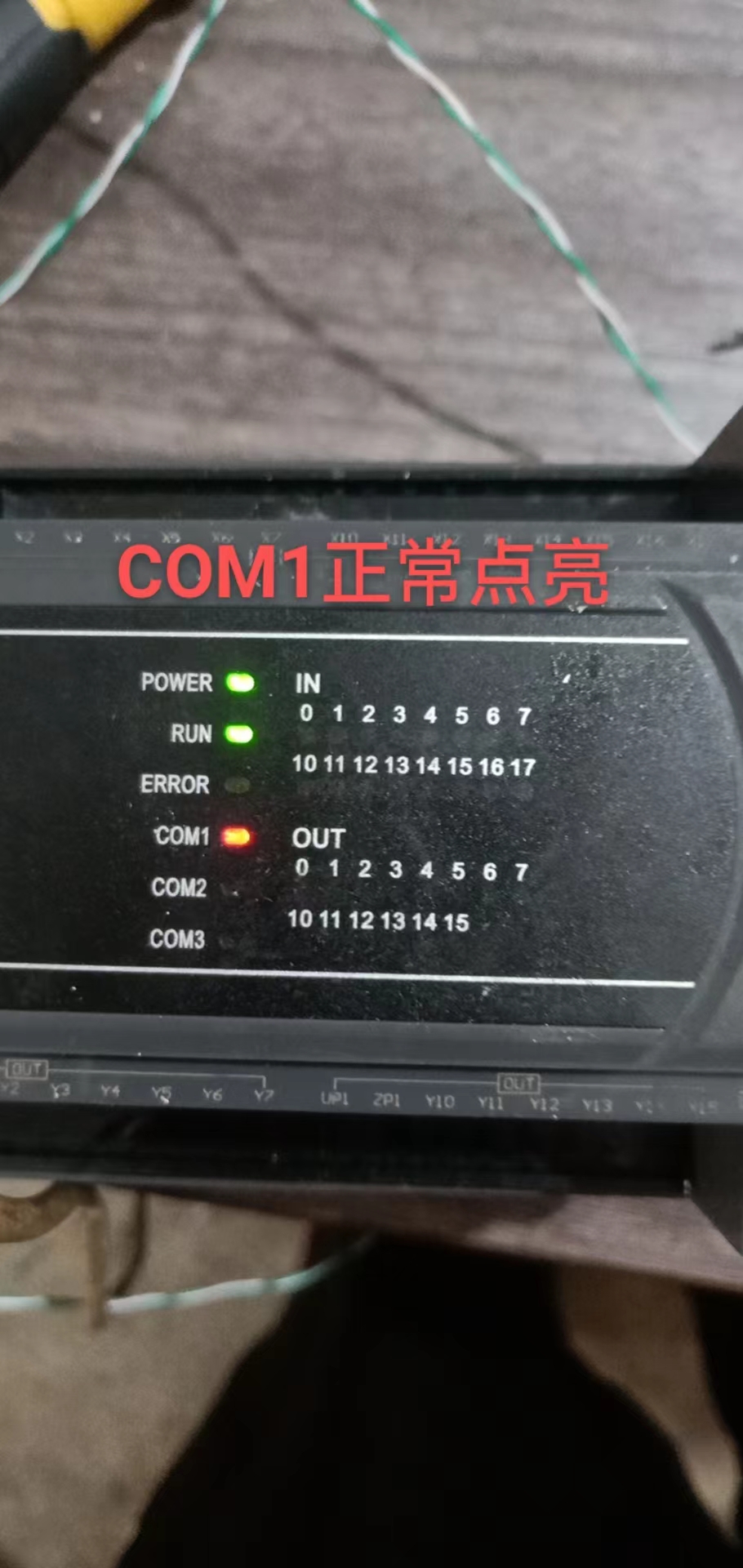

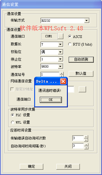

这种国产PLC,而且仿台达的~!!头一次弄,出现通讯不了,怎么解决,请大师们赐教~~!

232应该3根线吧

联系中控优达技术客服都没解决问题~~!!

没仔细看图片,1楼大佬说的对,RS232必须3根线,一般是2、3、5, 2和3交叉
