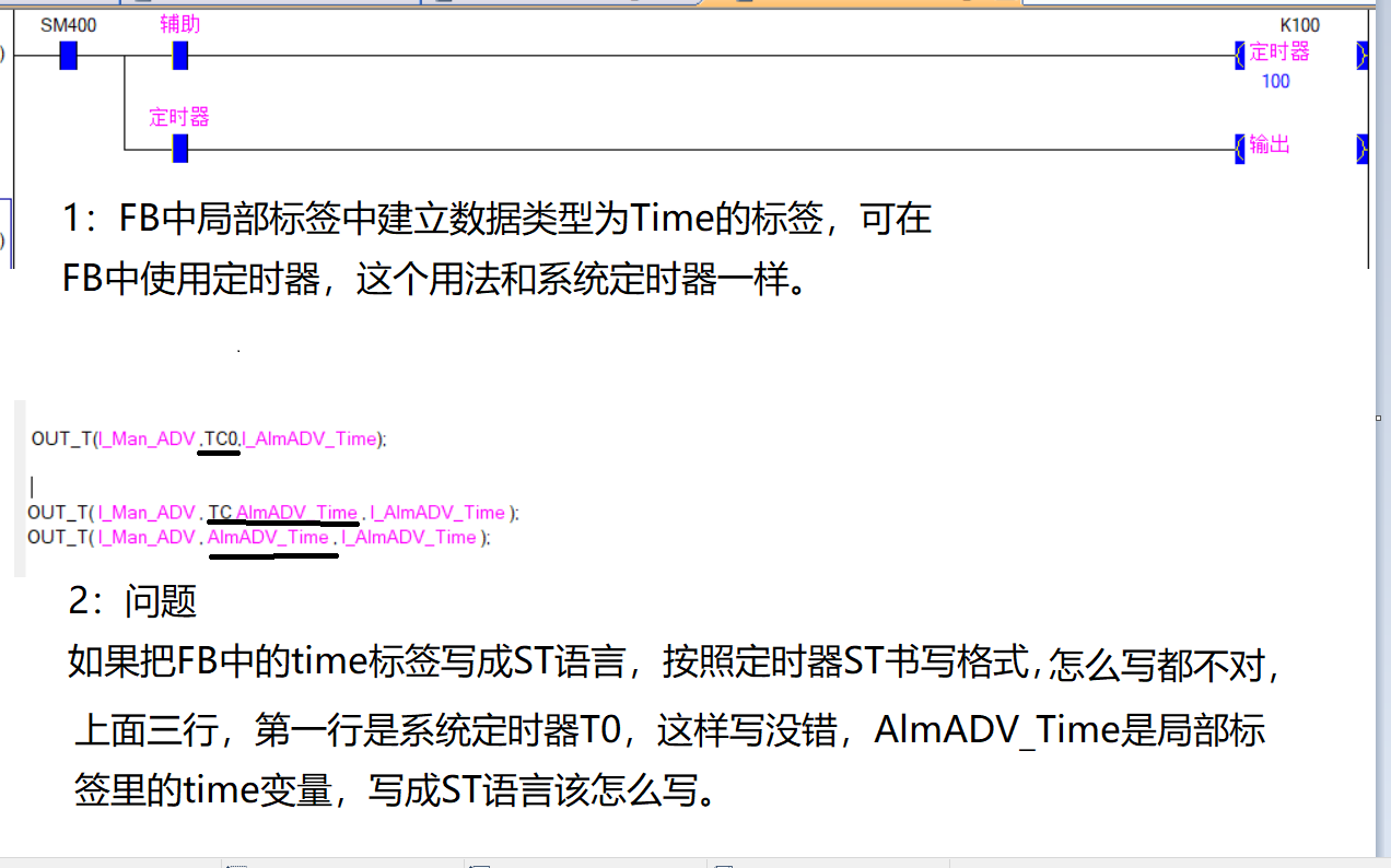

就是FB中局部标签建立time定时器变量,在梯形图中和普通定时器使用方法一样。
但是如果写成ST语言,该怎么书写呢,本人初学,望多指教。

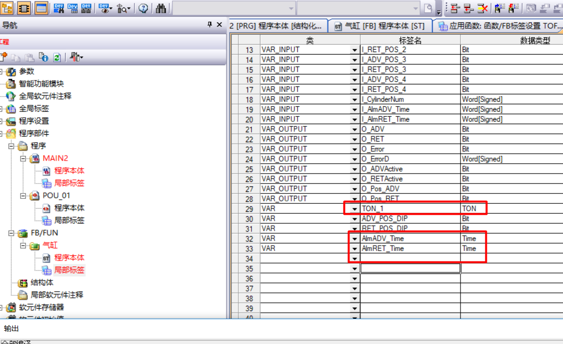

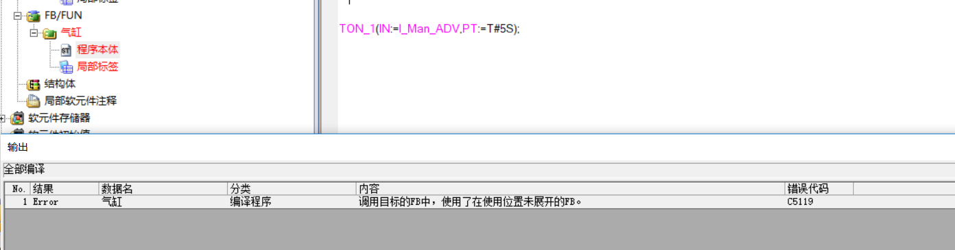

    最开始的时候把标签的数据类型定义成Time,
    按照你说的TON_计时器(IN:= 辅助 ,PT:= T#1S );,这样写编译报错。
    然后又把数据类型定义成TON,编译也报错。
    小白理解的不好,是不是我哪里弄错啦

    你们说的都对,可能是我新建FB时有问题吧,在那个FB里怎么改编译都不对。
    后来再新建一个FB以上方法都行了。
    如果有时间,帮忙看看我健的那个FB到底怎么啦。

    10楼  发表于: 2022-06-08 10:07
    程序没有选结构化
  • 下载积分:+3(2310036294) 真诚感谢!
