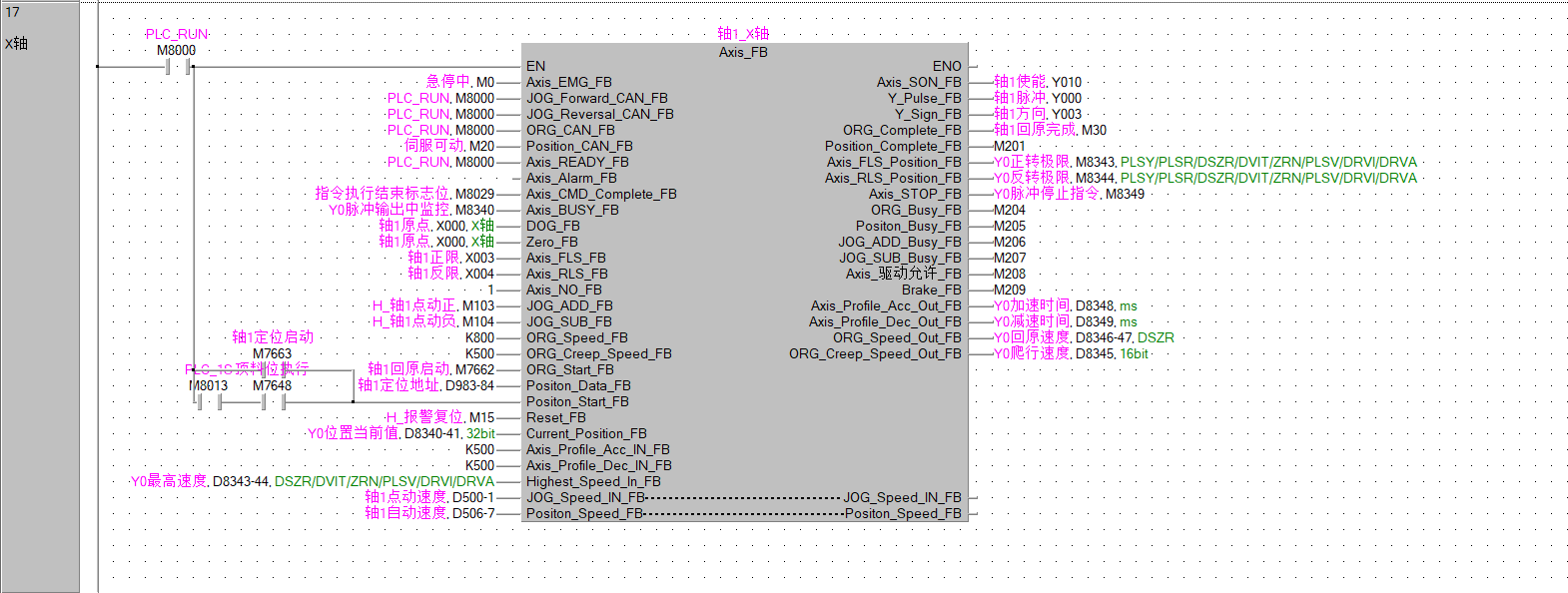

FX3U控制伺服
附件: Axis_FB.rar (165 K) 下载次数:706
