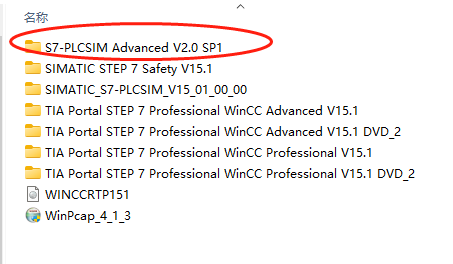

安装博途仿真软件plcsim advanced v3.0和S7-plcsim V15.1俩个冲突吗?电脑装了博途S7-plcsim V15.1,准备安装plcsim advanced v3.0,怎么都安装不成功。

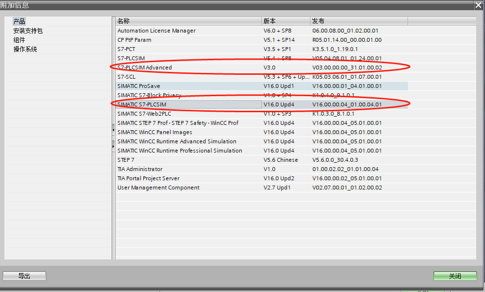

我装的16,没有冲突。15.1似乎不是这个版本吧,plcsim advanced v2.0?

你试试plcsim advanced v2.0。15.1安装包内的版本就是2.0

我直接装了PLCSIM advanced V4.0,博图V14-V17都可以用的。

不冲突,3.0 对于V16 什么的都是扯淡,完全没关系。但是 这个advanced 挑系统,专业版或者企业版64位首选,但即使这样也要看人品。
