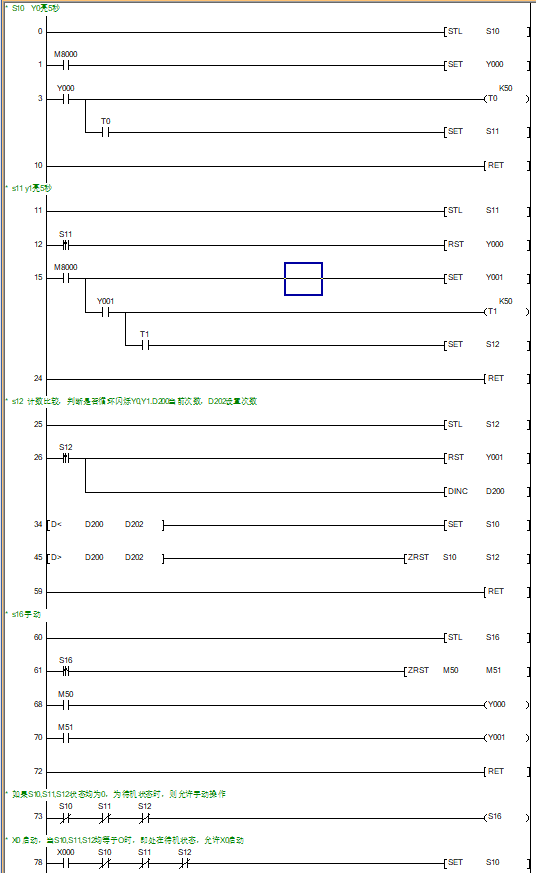

各位朋友,平时我习惯三菱 STL步进方法编程,现在更改三菱L06 CPU,发现原来的方法都没法用了,论谈老师指点说,用SFC编程方法,我感觉无从下手。我做了一个STL程序样板,怎么改呢?!(L06CPU)请各位指导一下
3U STL 程序.zip
(175 K) 下载次数:30

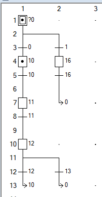

我是说转换成如图片这种形式的SFC程序

用set和rst自己写S就好了,看上去差不多,执行流程也一样

三菱何必为难自己呢?写进去再读出来结果都不同,你那天原程序没了,哭的心情都有
