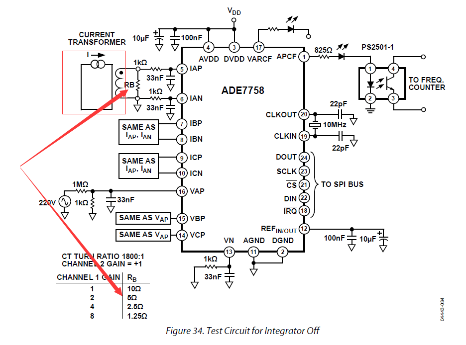

箭头所指线路中RB值为5Ω,请教方框中的电流互感器比例是多少?目前市面上常见的50:5,100:5,200:5等等是否可用?还请高人指点,谢谢!

上面不就有写1800:1

1800:1这个好像是匝数比哦!所对应的RB值是哪个?10Ω?还是1.25Ω?还请指点!谢谢!

常见的互感器不能用,不论体积和数据都不同吧

未必不能用!
