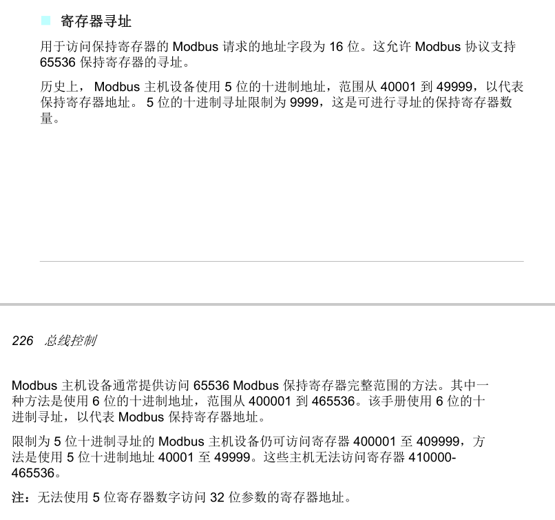

ABB变频器ACS530通过485和plc通讯。请问各位前辈,访问变频器地址是多少,启停控制字是多少

变频器说明书
