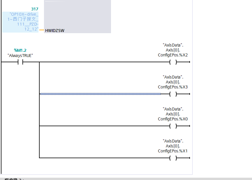

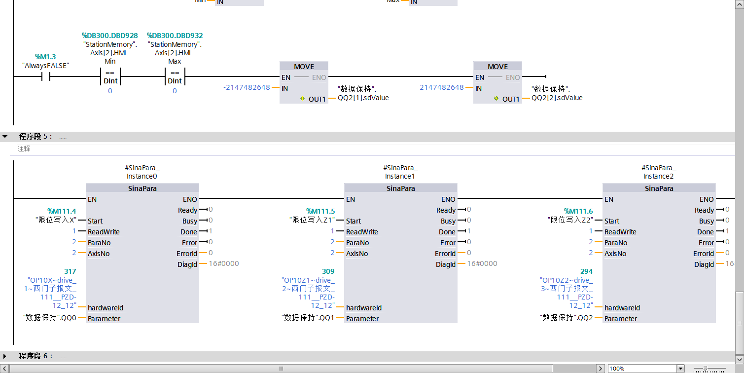

想请教下FB284控制V90 硬限位怎么搞 我搞了没得反应

硬限位 在V-ASSISTANT里设置了下班就没法提供图片了 硬限位我是接在v90 X8上的
想请教下大佬门
软限位 我做了是没毛病的

硬限位 你直接在端子上给“”15“”就可以了
