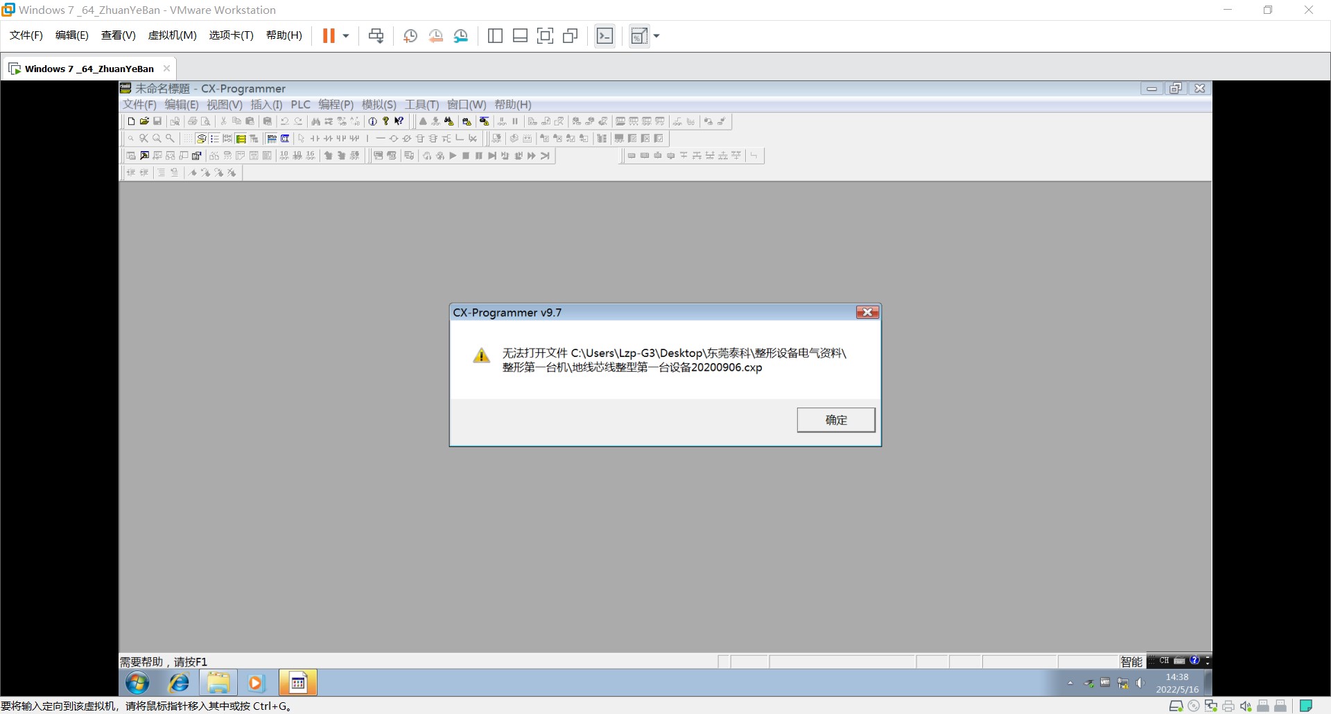

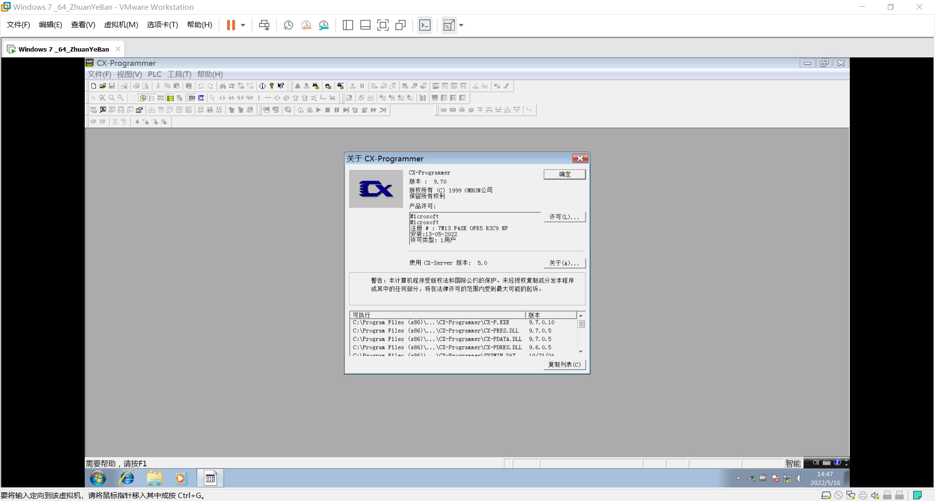

我自己用过的CX -ONE版本总共就4.30,4.31和4.50。4.5装的CX-Programmer是9.7的,用了一段时间9.5的CX-Programmer,最近重装完系统之后发觉挺多程序打不开,就在虚拟机装了自己用过的最高版本,结果还是有些读不出来,我都蒙蔽了, 是不是软件出啥问题了?版本我明明也没用过更高的了呀 。同样一段时间搞的3个程序,现在只能打开一个激光机,其他两个都打不开,老哥们帮忙看看咋办。
附件: 8.14 开剥机.rar (1390 K) 下载次数:152
附件: UV激光机产线3.zip (45 K) 下载次数:121
附件: 整形第一台机.rar (25 K) 下载次数:109

会不会是目录太深?  把这个程序放到D盘根目录再打开试试。

我用9.76都可以打开

打开很利索,你软件问题
老哥你的软件版本是多少的?看来我还是要换版本了,估计你们都用9.7以上的版本。

试了一下,激光UV和地线整形都可以很顺利的打开.
考虑软件问题或者路径名称原因.

楼主所发的那些我用CX-Programmer 9.54版本无法打开!!
欧姆龙的东西太恐怖了,不敢乱改,我直接默认丢C盘。上面三个程序用9.5我也没法打开。

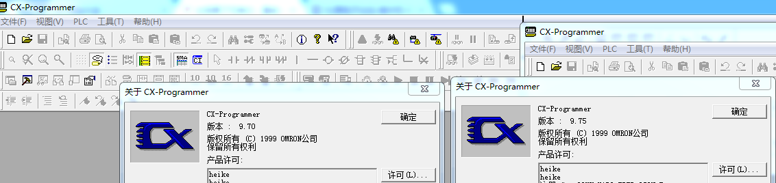

记得我的是最新版,怎么也的不开呢,仔细检查了一下,原来9.7和9.75还可以同时用啊
9.75的都可以打开
什么鬼?你这两个编程软件怎么还能同时装上用的?

真是怪事了,在论坛找了个V4.6的CXONE覆盖安装之后就都可以打开了。真是蛋疼,这版本越用越高,还不能降版本保存。

CX-ONE的向下兼容很好,放心安装高版本。不像博途的兼容性那么差
