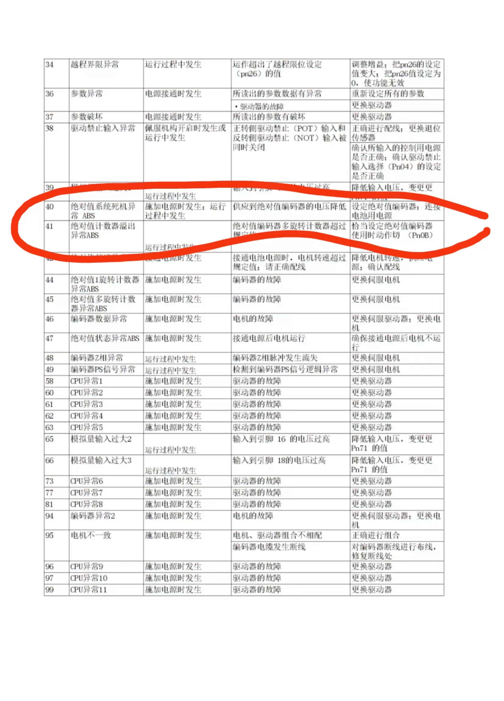

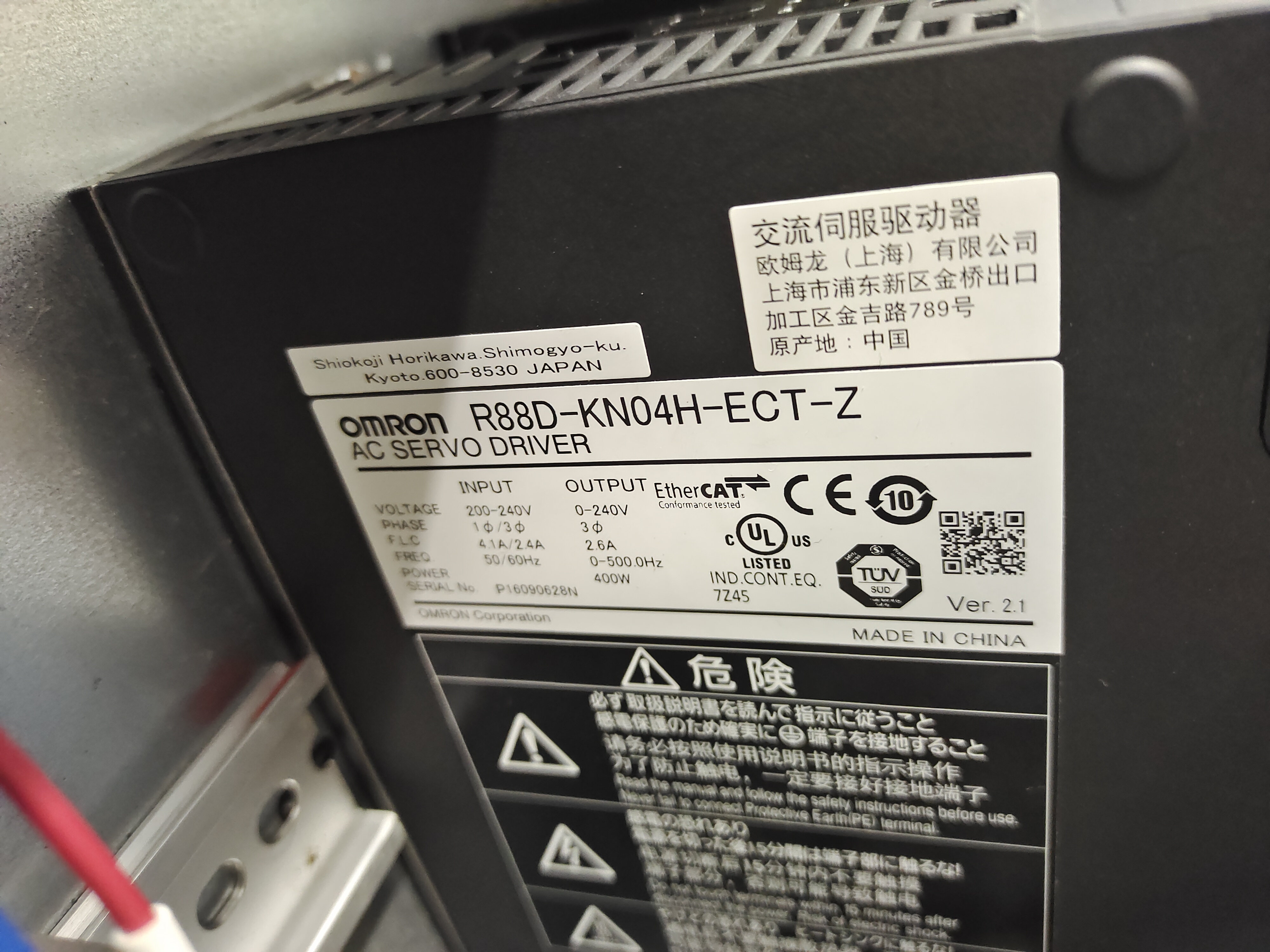

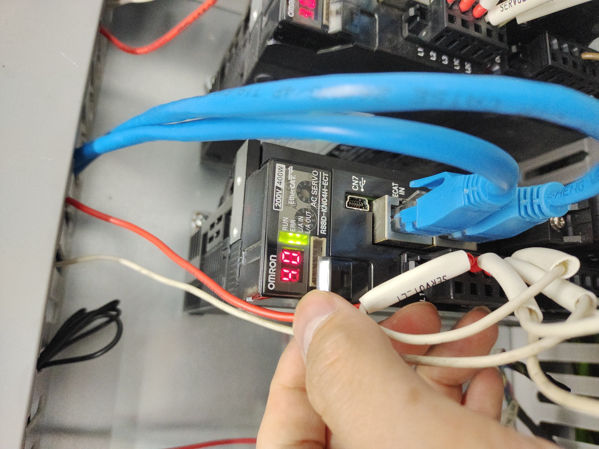

欧姆龙伺服驱动器报警代码40,哪位大佬遇到过啊,咋解决哦
