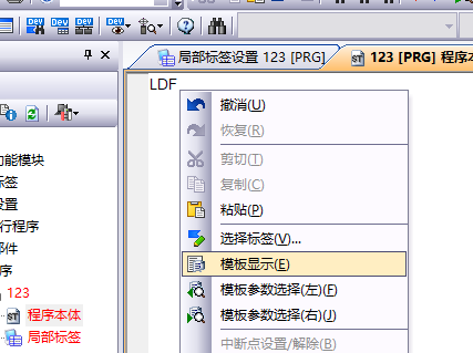

就是我指令输入只需要输入LDF 然后快速把整条指令输入进来,不需要去拖拽?

1:右键-》模板显示
2:Ctrl+F1

CTRL+F1

输入指令后按CTRL+F1

为社么我按没反应啊,求指点,点击右键选择模板就可以

引用第4楼fanshubin于2022-05-19 11:54发表的 :
输入指令后按CTRL+F1
为什么我输入指令后按没反应,请指点一下。单击右键选择模板参数就有。。
