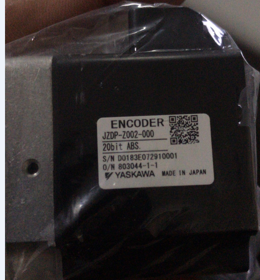

最近做的安川全闭环控制的一个案列,适用于冲压周边设备,送料机行业,目前该项目已完成验收,把送料精度有0.2改善为0.05mm.

下次可以用这种编码器,不用串行转换单元
