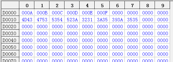

用的是MCGSE软件,目的是将屏内时钟送至PLC数据寄存器内,现在得到的结果如图:
但是不知道如何转换与当前时钟所数值

我个人猜测:
根据ASC码表得到D10~D17中存储的字符串为:
MCGSSTR:21:59:55
请关心D14存储的是时,D15的低字节存储和D16的高直接存储的是分,D17存储的是秒
