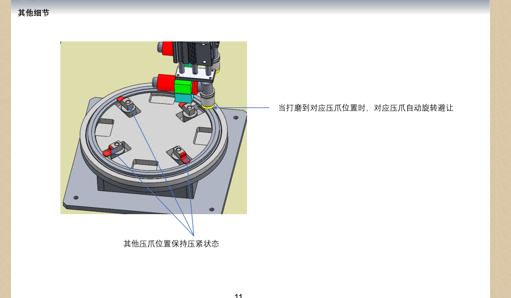

画圆时到特定的位置松开气缸怎么处理比较合适

画的过程中 气缸不松开就会撞到,用比较的话也不好处理

1.凸轮位置指令,2.编码器 3.位置传感器

机械压块
