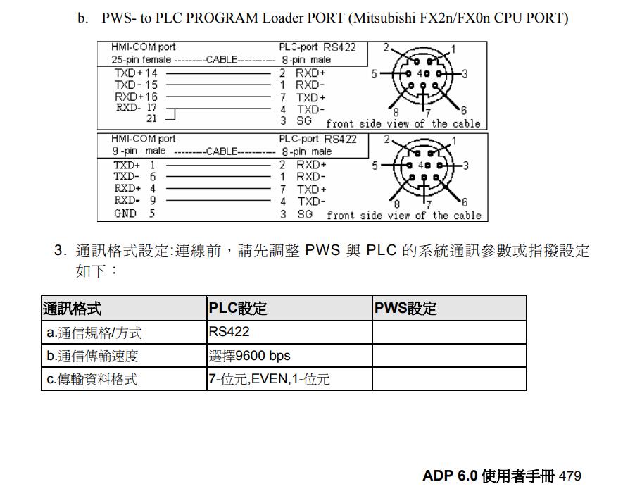

請問FX3U跟海泰克PWS6600-S傳輸線接法,PLC是圓頭8PIN PWS6600-S是9 PIN

描述:FX-HITECH
刚好有手册
描述:PLC與PWS連線說明
Ch 9 各廠牌PLC與PWS連線說明.pdf
(1775 K) 下载次数:40
