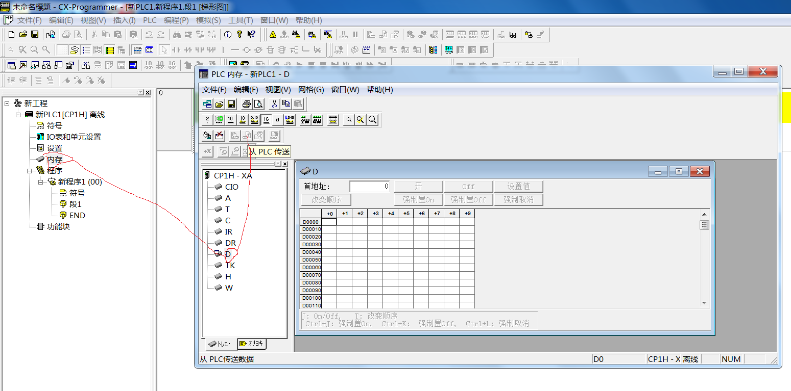

问大家一下,怎么把CP1H这一台控制器里面D寄存器的数值保存着,然后写入到另一台控制器里面?更换控制器了,触摸屏里关键点设置有密码,进不去,也就不知道数值是多少!拜托大师们指点一下

D区内存可以保存在计算机上,然后再下载到另一台PLC上就可以了。

研究一下,看看怎么整。

明白了,以前不怎么用这个功能!
