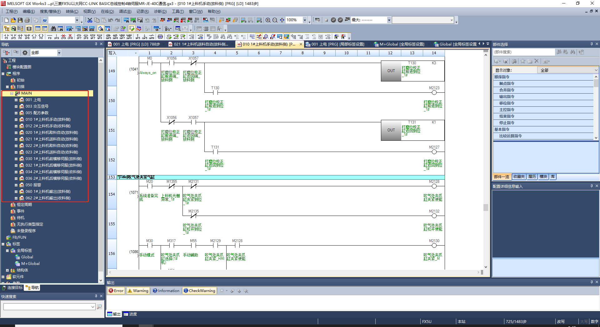

以前一直使用最老的三菱梯形图软件,现在突然使用GXworks3,感觉还是不怎么习惯。在学习过程中向论坛朋友们求助,如图所示:
这些程序块建立后,在运行过程中可以相互调用吗?还是说程序都是顺序扫描运行的?

按顺序扫描的,下面FB/FUN才是块调用

收到,感谢赐教!
