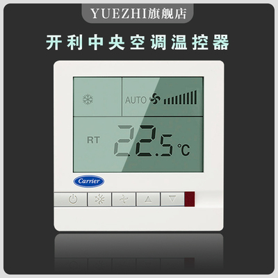

发表于: 2022-04-19 12:08
有配套的,面板控制,通常采用485通讯。
类似这种
