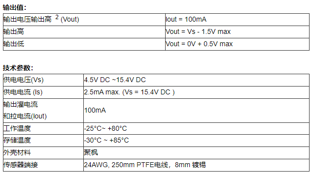

液位开关/液位传感器 Honeywell LLE 系列替代品 - LLC101000可以检测所有液体类型;油基或水基。
该液位传感器使用红外LED和光电晶体管精确定位在开关尖端的底部。当尖端处于空气中时,来自LED的红外光在尖端内部反射并返回光电晶体管。当开关的尖端浸入液体中时,红外光从尖端逸出,导致光电晶体管的光量变化,这使得输出改变状态。它们在工作温度高和苛刻的液体介质中工作的能力使得传感器非常可靠,可用于极端条件。光电液位开关检测精度控制良好,重复性较好,误差小于1MM,清水检测无明显迟滞。
液位上升与下降的反映时间较快,单点报警最大误差小于3MM。放置于密度1.258/cm3左右并有油污的硫酸溶液中,放置100小时后,根据试验数据结果显示,经长时间浸泡后,工作正常,精度无明显变化,无明显迟滞。液位开关结构紧凑,这意味着它们可以适应空间有限的应用,并且它们也可以非常快速地对少量液体起反应。它可可用于汽车油箱液位检测,蒸汽伴热,铅酸蓄电池液位监测等应用领域中。具体应用可参考以下文章《液位传感器可用于汽车油箱液位检测》,《液位开关在蒸汽伴热中的应用》,《光电液位开关在铅酸蓄电池液位监测中的优势》。
英国SST 液位开关 液位传感器LLC101000 参数:
