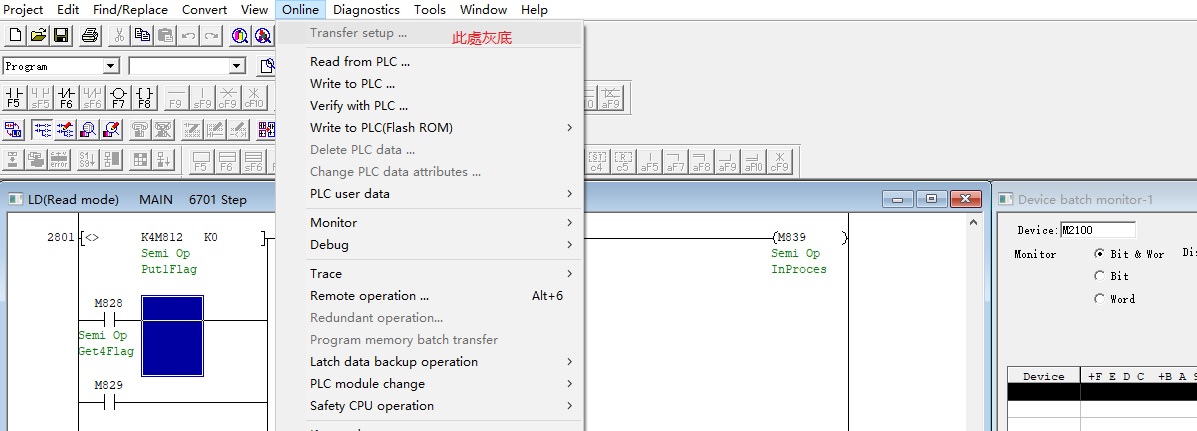

传输设置这个 好多按钮都没开 大哥

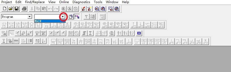

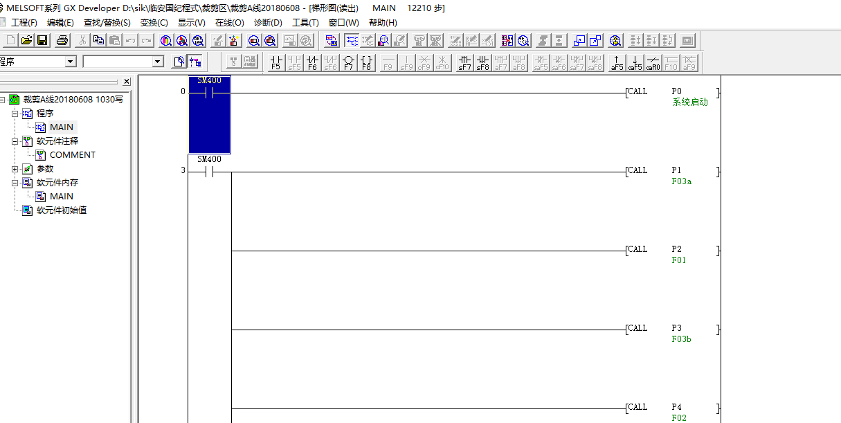

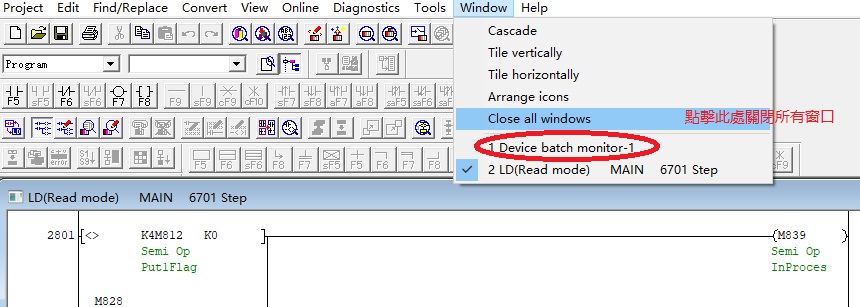

若程序安裝時沒有勾選僅監控模式的話就請參考附圖確認修改
