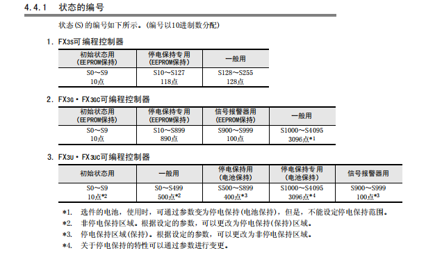

用FX3U的PLC,假设M0为ON,最多可以同时SET或并联多少组步进状态S跑程序?FX5U又可以同时多少组S??
假设设备有12个工位,每个工位都是单独工作不干扰的,一个启动按钮同时驱动12个工位。每个工位的程序动用S步进梯形图来做,能不能同时12组S在跑?

这个没有限制吧

多加个0也没关系呀,反正是独立的。程序取决于你怎么去写

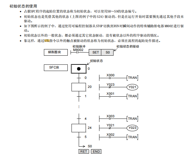

你是不是问的这一个,初始状态只能是S0~S9

这个应该没有限制吧
