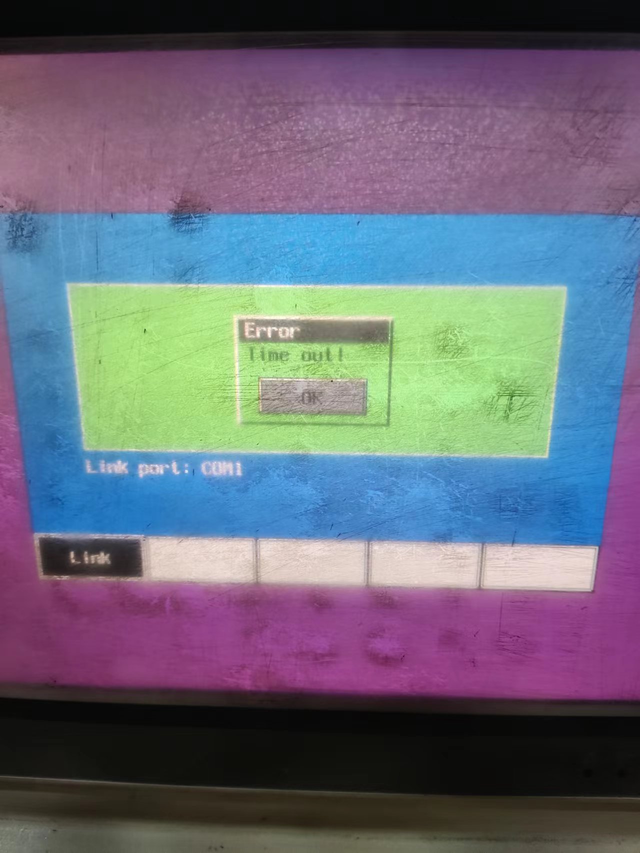

上载程序致电脑是批错   T ime out !    型号是:PWS6A00T-P
那位大老知道这是什么意思,怎么解决

把屏幕取下拿办公室去,找个开关电源

超时,换根通讯线 ,通讯参数设置了没?

没通信上

他这显然是通讯上了,否则这画面出不来。拿去办公室是比较好的办法,换电缆也有点可能解决

真通信上就没必要换线了,通信上就不会超时了吧

有时是系统原因,换个系统就可以了

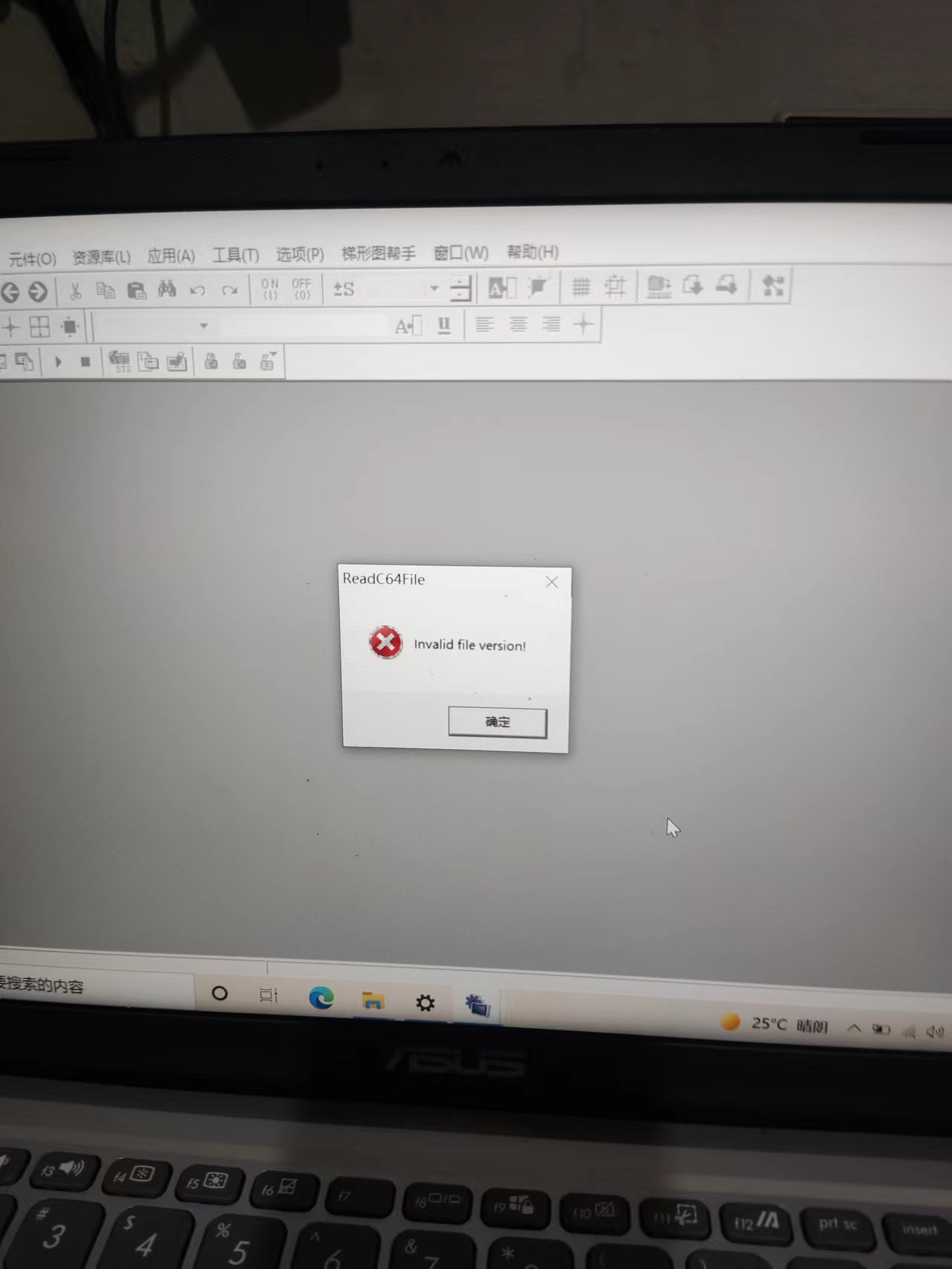

固件,应用 配方都上载完了,就打不开,没法查看

发上来帮你看看

能上载程序了,6。12    6。9这两个版本有时能上载,6。5可以随时上载 三个版本上载完都不能重建应用文件
重建就报版本不对  这是怎么回事

你这人太保守了吧,请教别人还怕把你文件搞走。你传上来别人一看就知道怎么回事了,非要在这问个不停
