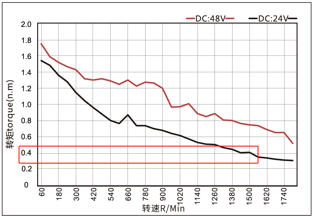

带的一个5mm导程的丝杠,节拍要求快。目前用的还可以,电机也不发热,打表测试了,每次都没有失步。各位看看长期用有没有问题?
如果是开环步进的话,是不是到不了这个转速。
附图为电机的转矩曲线,24V供电的。

闭环步进价格不便宜,且高速时同样力矩大幅度缩小,还不如伺服。个人见解请勿砸砖!

闭环步进价格便宜,功能满足需求,可以长期使用

闭环步进比伺服还是便宜很多的

对转矩没有要求的话,闭环步进确实是一个不错的选择。开环的步进确实是做不到闭环这么远快的速度和精度
