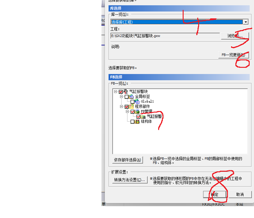

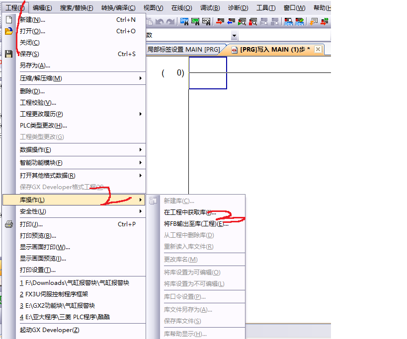

发表于: 2022-04-06 20:15
气缸报警块.zip
(179 K) 下载次数:344
5U气缸报警块.gx3.zip
(493 K) 下载次数:317
下载积分:+1(xiaobai123) 真是好人!

请问这个是怎么打开的

第一个是GX2的,下载后保存,新建程序在添加后可以直接打开调用,块密码 123456789*,图片有添加步骤。后面那个是GX3的,新建程序,部件里面选择库,添加用户库就可以调用来
引用第1楼13728622610于2022-04-06 20:39发表的 :
请问这个是怎么打开的
