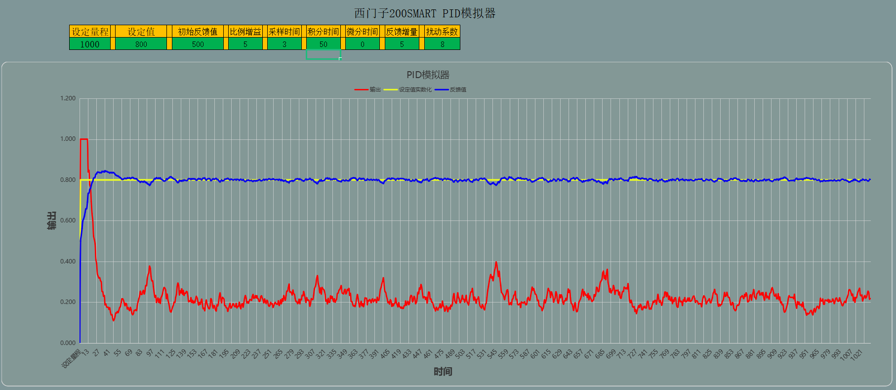

我用Excel做的 200smart 的PID算法 模拟器
根据200smart的PID算法,可对扰动值及输出反馈增量进行设置模拟各种工况,对200smart PID算法更深入了解。
说明:
 1.“设定量程“”为了方便设定值与反馈值换算为0-1的实数;“设定值”为需要达到的目标;              2. “反馈增量”是为了模拟执行机构的输出对反馈值得影响,设置越大作用越强越明显;              3.“扰动系数”是模拟实际应用中外部变量对反馈值得影响,设置越大扰动越强烈;

    1楼  发表于: 2022-03-31 13:35
    上图片

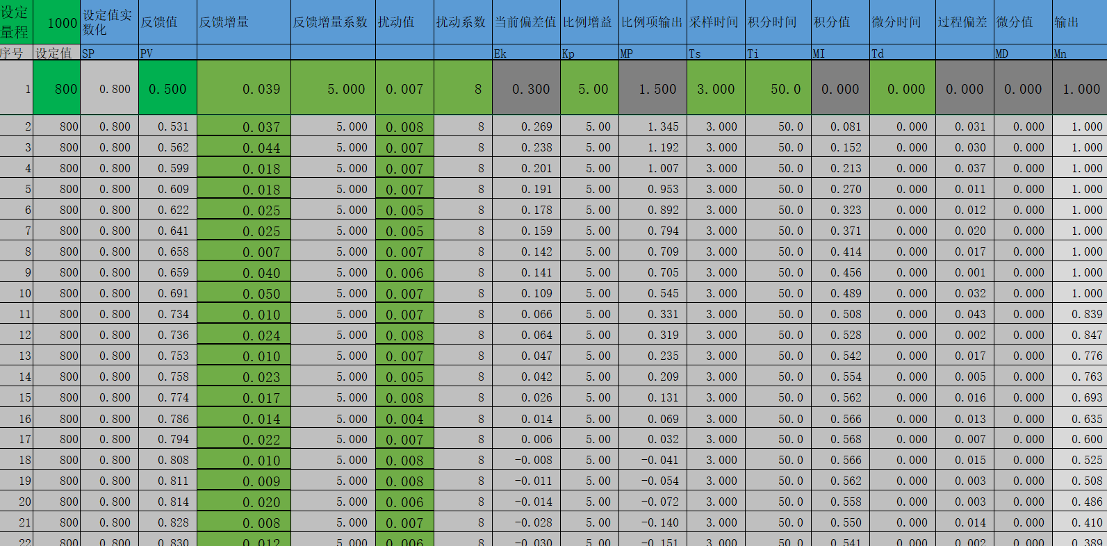

    2楼  发表于: 2022-03-31 13:36
    过程量
