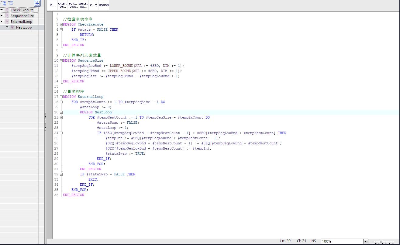

因工作,好久没法贴了,数据冒泡算法,博图V17编写。
Bubbling algorithm.rar
(253 K) 下载次数:123
下载积分:+1(独步轩辕) 感谢分享!

发表于: 2022-03-26 15:51
大神,生成库文件吧,V17版本太高了

发表于: 2022-03-26 16:03
是库文件哦

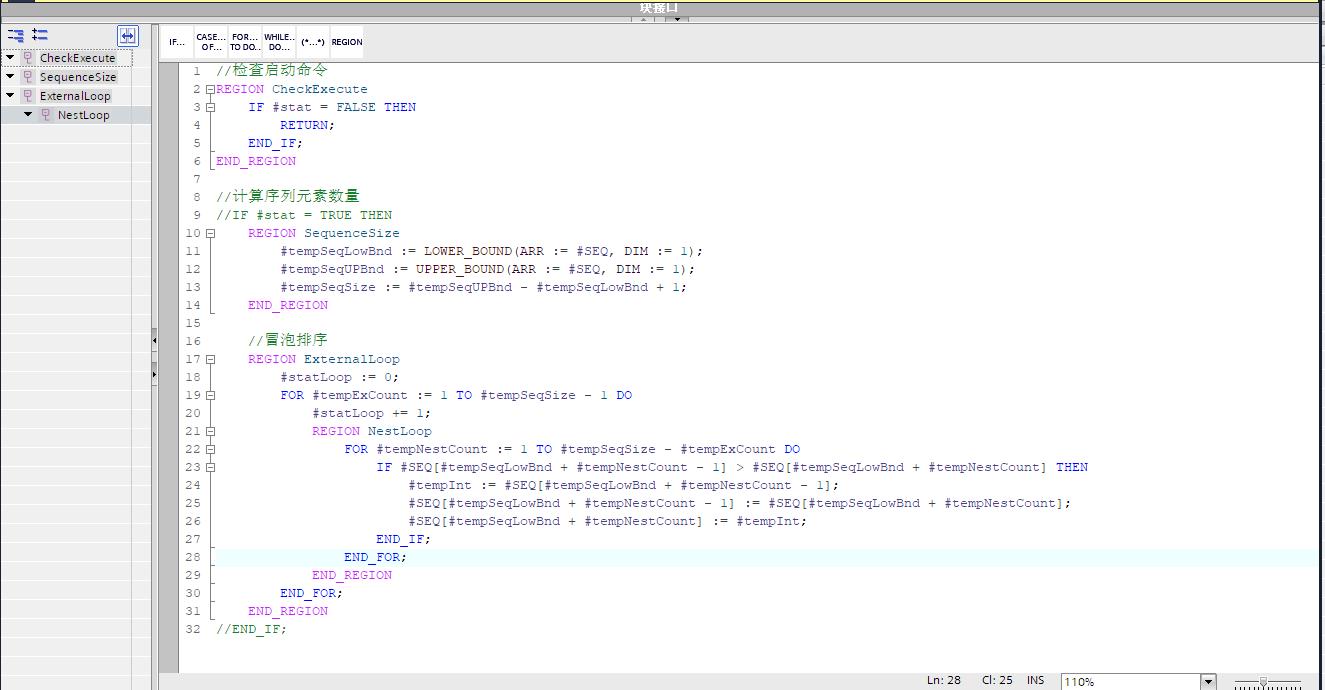

发表于: 2022-03-26 16:09
截图两种算法,BuddleSort2 为优化后的。
